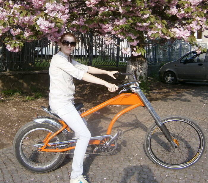

да этот бегемот уже давно собран=)
передняя вилка зум перевертыш, рама от эксклюзивного алтрикса перекрашена но мои вкус, руль от круизера какого точно не помню =) Центральная ось переделана под промы, седло переварено для более удобной посадки =) Вот только незадача с передачами, если ставить касету то надо варить под петух крепление, если ставить планетарку то надо решить вопрос устойчивости колеса на втулке меньшего диаметра чем сам диск, да и планетарка с ручным барабанным мне бы больше подошла, но елс и уже ни в какую то придется варить крепеж под диск, но это тоже не так сложно, просто перекрасить еще раз потом надо будет и вуаля...
Выкладываю фото =)
P1010248.JPG [ 255.89 КБ | Просмотров: 2401 ]
P1010249.jpg [ 238.73 КБ | Просмотров: 2401 ]

зачетный бегемот, а зачем варить петух, есть такие, что крепятсь в допаут, или я чета не учел?
 Заголовок сообщения: Re: Широкоосьная планетарка
СообщениеДобавлено: 24.05.2012 11:21
Сообщения: 5
Город: Uzhgorod
Зарегистрирован:21.05.2012
ну я бы просто очень хотел что бы ничего не болталось с боку причем так низко к земле.
я на нем гасаю и по лесу и по ступенькам и по камушкам всяким, для этого и установилась туда ДНХ вилка и переделано все под промы...
кататься на нем просо лепота =)
