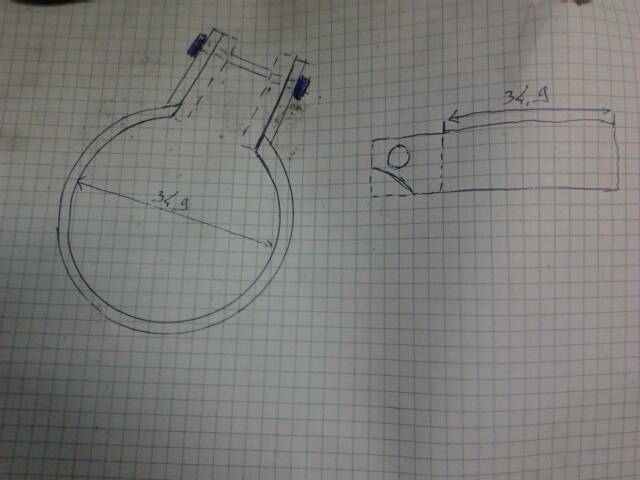

вот именно, трубу не поставить! там хомуты-то становятся только в том случае, ежели подпилить основательно с одной стороны напильником. С чертежами не обещаю (филолог по образованию), а вот схему, отображающую сам принцип попытаюсь сделать.

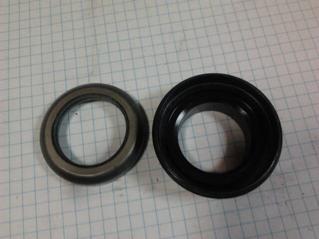

Да описывать почти нечего, взял два хомута самого большого диаметра (34,9мм), благо одиг из них был под рукой, и оказалось, что у него почти такой же внутренний диаметр как и у новой рулевой, а ежели хомут зажать, то ваще сидит чашка как влитая. Ну а тем, кто ломал голову над вопросом, как впихнуть 1 1/8" рулевую в дюймовый стакан, известно, что диаметр чаше (посадочный) совпадает с диаметром рулевого стакана. Вот и получается, что хомут этот одинаково хорошо зажимает и чашку и часть стакана. Чтобы хомут поглубже зацепил стакан нужно над ним напильником поколдовать. Как именно становится понятно, как только приложишь одно к другому, но на всякий случай я на листике тут навоял :smile: [img]/home/office/Desktop/SNC00316.jpg[/img]
Ах да, не сказал, но это впрочем очевидно, надо брать хомут потолще, чтобы ему было чем держать и чашку и стакан (классный каламбур :D ). Ну и, конечно лучше брать хомут под эксцентрик, тогда можно будет вставить туда болт помощнее, также нужно удалить внутренние зазубрины на хомуте.
конструкция мне кажется надежной, анкерная система рулевой не позволит никуда свалить ни хомуту ни чашке. Фотки сделаю, когда обкатаю своего тандемного крокодила :)

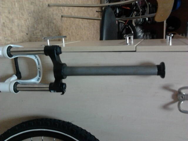

фото велосипеда с такой рулевой и вилкой
СообщениеДобавлено: 09.06.2012 11:43
Сообщения: 785
Зарегистрирован:16.12.2010
да это все понятно, подшипник с 1 1/8" может и в дюймовую ставить чашку

но вот чашка дюймовая же не налезет на шток вилки 1 1/8", как его не точи.
Да и опять же, на то он и "кустарный", что делается "на колене", когда нет станка, сварочного аппарата и пр.
