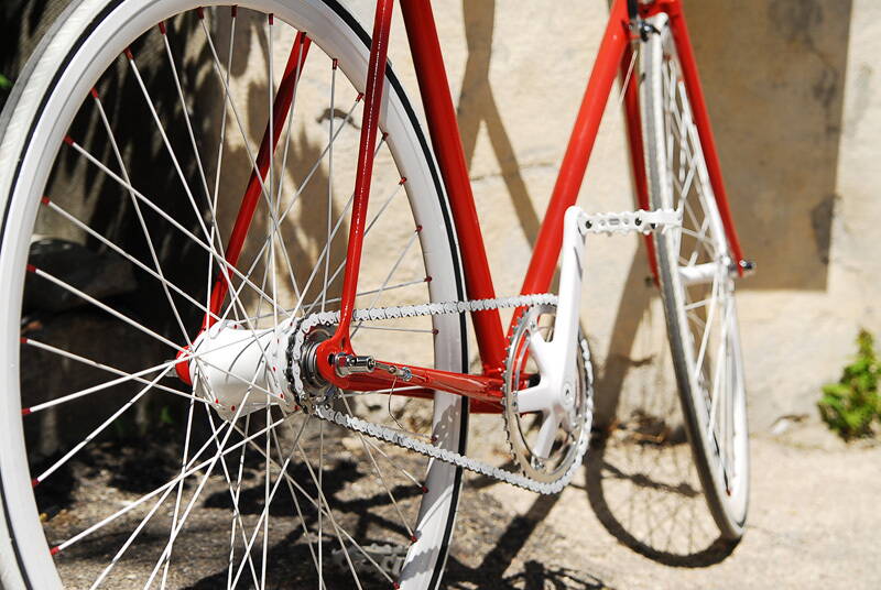

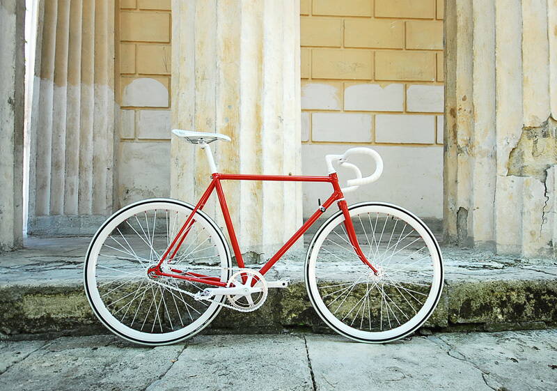

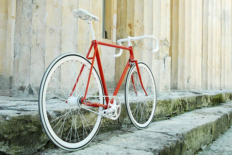

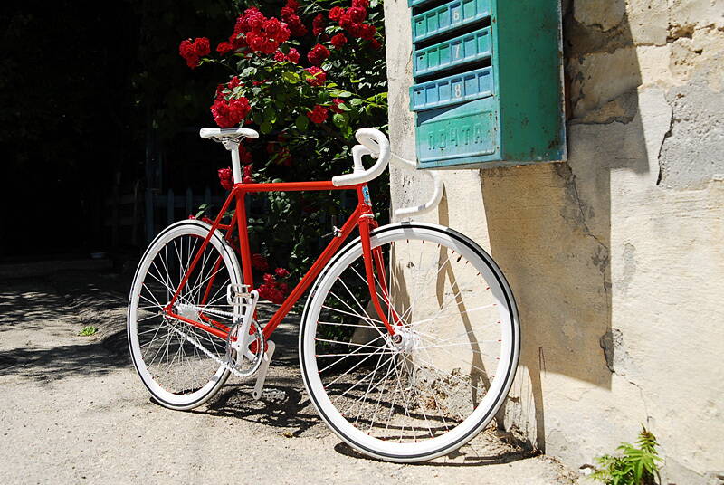

Рама окрашена порошковой краской + лак, предварительно зашлифованы все узлы, срезаны все бонки, кронштейны под насос и переключатели. Для установки задней втулки раздвинуты перья, а так же приварена бонка на левом пере и трубочка под кареткой для тросика, кронштейн под переключатель установлен в районе старых переключателей. Подседельный штырь алюминиевый, проточен до диаметра 25, вынос после длительного напилинга + расточено посадочное место под руль ХВЗ. Заглушки руля и выноса выточены из фторопласта. Так же для установки системы была перенарезана резьба в каретке.
Велосипед после предварительной сборки/подгонки разобран и окрашен порошковой краской.
Проехал на нём около 100 км, думал не будет хватать передач для езды по Крыму, но оказалось всё отлично. Одним словом байк катит.

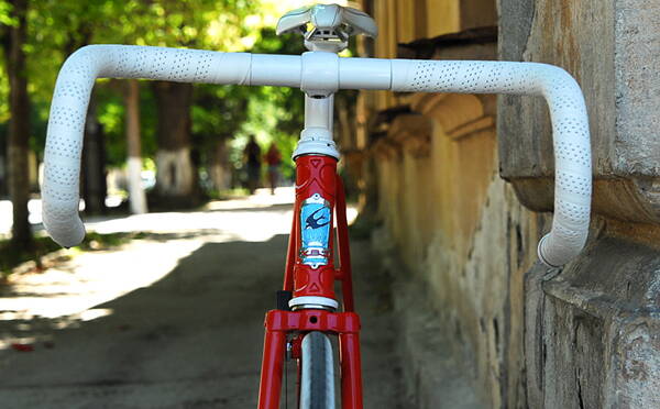

Шикарно! Я в захваті! І в такій шикарній картині маленький ляп, з обмоткою помоєму щось не так. Чи то так спеціально?

Обмотка намотана наоборот (обычно рекомендуют мотать в другую сторону), но она держится отлично, обмотка кстати «Физик», очень нравится. :smile:

жаль только, что обмотка быстро станет чёрной((( придётся менять раз в сезон минимум.

обмоточка хороша. типа под кожу?

Sergius27 писал(а):
підседіл, виніс, баран, система, педалі - все порошком мальоване?
Да, всё покрашено порошком, включая рамки на педалях и переднюю втулку ( пром. подшипники аккуратно распресcованы, установлены заглушки, втулка окрашена, после с помощью оправок, строительного фена и охладителя для подшипников собрано от руки). Кстати при покраски подседельного штыря, важно учитывать толщину окрашиваемого слоя, с лаком и самой краской около 0,2 мм. (мерил микрометром).
:smile: Вибачте, не написав одразу що мав на увазі.
У вас намотано так: ////-////, но на мій погляд краще так: ////-\\\\

Plumber писал(а):
Лепота!
Какая резина ? (ширина)
Какие звезды?
С ободными тормозами не дружишь?
Колёса Vittoria Rubino 700x23c, звёзды 48/18 ( установлена планетарка на 5 скоростей).
Тормаза только ножные, сделал так намеренно, хотелось минемализма, да и при желании вернуть ручные не сложно.
