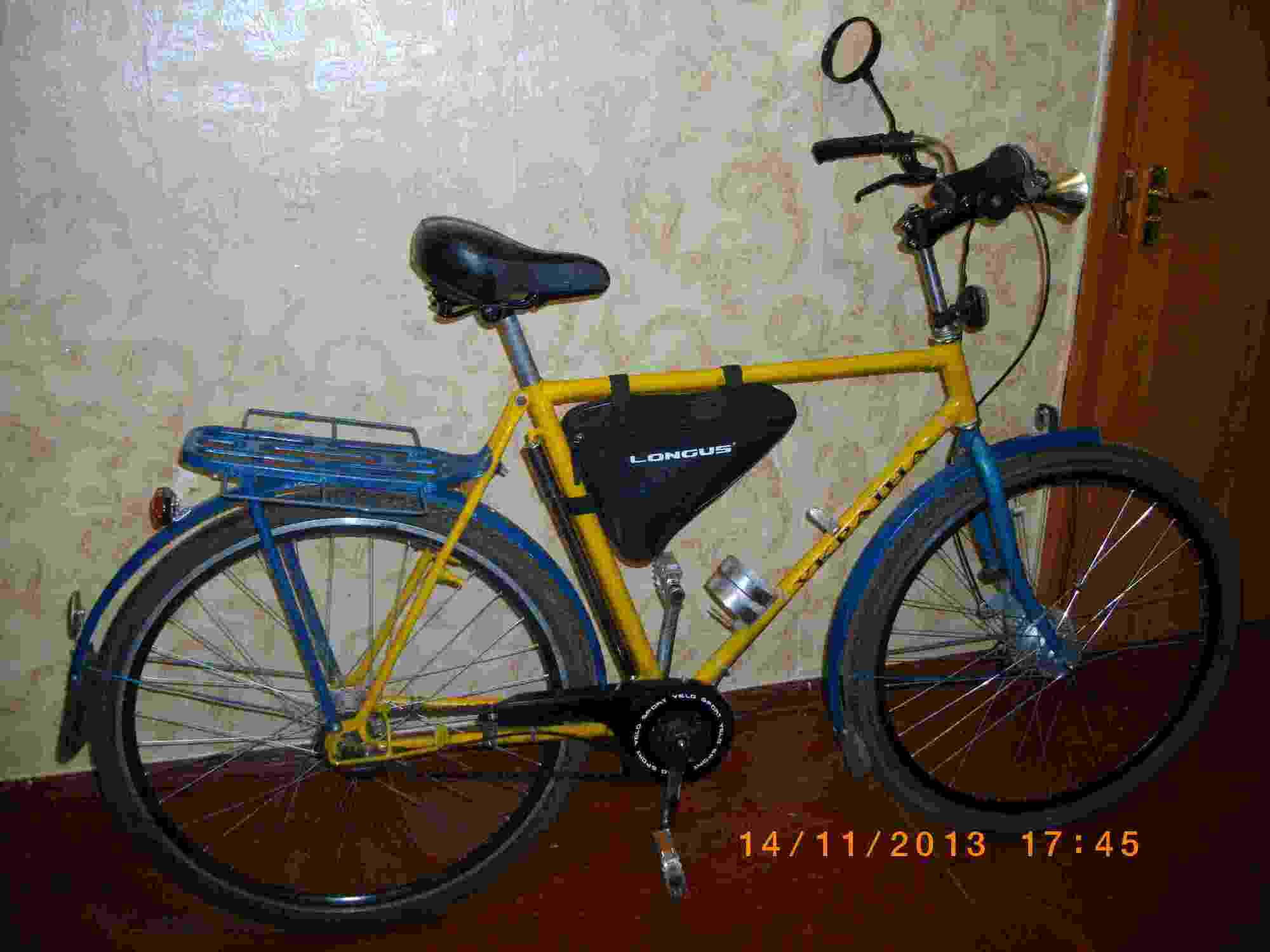

Велик предназначен для не далёких поездок максимум 30 км от дома: на роботу , в сад , на рыбалку и так по мелочам. Извините за качество фото, фотки сделание телефоном
Руль обмотан капроновой нитью в один слой на рогах и в два на руле
Планетарка 3-х скоростная куплена весной 2011, Shimano Nexus Inter-3. Подробнее про нее http://www.velobazar...hubs_gear/1639.
Передняя звезда 48 зубов , задняя 18. Мне хватаеть. Проехал примерно 5000км, полет нормальный
Поставил банку для води на строительных хомутах
Раритетный советский счётчик

Вот продолжение
Комментарий к файлу: Поставил банку для води на строительных хомутах
DSC00013.JPG [ 98.92 КБ | Просмотров: 2211 ]
DSC00016.JPG [ 132.8 КБ | Просмотров: 2211 ]
Комментарий к файлу: Самодельный багажник для грузов
DSC00017.JPG [ 119.3 КБ | Просмотров: 2211 ]
Комментарий к файлу: Думаю поменять каретку на пром. подшипниках , выточил ось осталось только поставить
DSC00014.JPG [ 104.24 КБ | Просмотров: 2211 ]
Комментарий к файлу: Ну и подножка
DSC00018.JPG [ 136.9 КБ | Просмотров: 2211 ]

Хочу отказаться от старой каратки на украине (колья задолбали) и вкрутить картридж под квадрат вот только какой по размеру. но сомневаюсь вкручу ли?
 Заголовок сообщения: Re: УКРАИНА
СообщениеДобавлено: 14.11.2013 14:12
Вкручивается. Могу ошибаться, но то ли 113 то ли 117 мм (нужно надеть систему и проследить, чтобы чейнлайн был 40±1 мм. Бюджет 200 грн (менять придётся и педали тоже) не считая съёмника , толку нет. Ездить на кривых шатунах неприятно. Правда, их легко ровнять руками. Если брать всё нормальное в магазине, нужно гдае-то 500 грн. Или долго колхозить и рыться по барахолкам, тогда можно уложиться в 250. Проблема в том, что нет недорогих нормальных систем. Либо Г за 55-80 грн, либо фиксерские от 300.
Лучше найти советские (настоящие) клинья и убедиться, что на оси не раздолбаны лыски под них. И нормально поставить. viewtopic.php?f=31&t=160854&start=15#p1125000

Не вздумай заколачивать в кареточную трубу подшипники! Уделаешь резьбу в трубе и отдавай раму в утиль, пусть из нее лучше гвоздей наделают :twisted:
Ты старую каретку разбирал? Разбери, промой, посмотри шарики и конуса. Всё это можно купить на базарах (я думаю, в Шостке таковых валом). И новый вал под квадрат можно купить именно под наявную каретку.
Есть один нюанс: в старых рамах из труб в каретку сыпется ржавчина, попадает в подшипники и начинает молоть. Я просто позатыкал эти 4 трубы из каретки тряпочками, теперь там чисто. Кто-то истерил, что там будет скапливаться вода, но не пойму, откуда вода напр. в подседельной трубе? :unknown:
Сделаю фотки, похвастаюсь, что я сотворил из такой-же коряги, да еше моя похуже себя чувствовала.
А главное - начинай любить свой велик и вместо жлобской ленточки, ялозащей на задней втулке, лучше после каждой поездки протирай её (втулку).

Вот, сфотографировал и изготовил кошерные фотки!
Выкладываю не похвастаться, не для обсуждения,а для наглядности, чтобы т.с. придать тебе вдохновения.
Планетарка SRAM S7, передний шимановский роллер 70-й.
Комментарий к файлу: такой корч мне достался аж за 100 грн.
IMGP0442.jpg [ 221.49 КБ | Просмотров: 1988 ]
Комментарий к файлу: Те же дрова
IMGP0445.jpg [ 253.16 КБ | Просмотров: 1988 ]
Комментарий к файлу: А это то, что в итоге из этой старухи получилось.
IMGP0942.jpg [ 139.65 КБ | Просмотров: 1988 ]
Комментарий к файлу: Вот такой вариант багажника для грузов.
IMGP0944.jpg [ 146.01 КБ | Просмотров: 1988 ]
IMGP0941.jpg [ 136.77 КБ | Просмотров: 1987 ]
