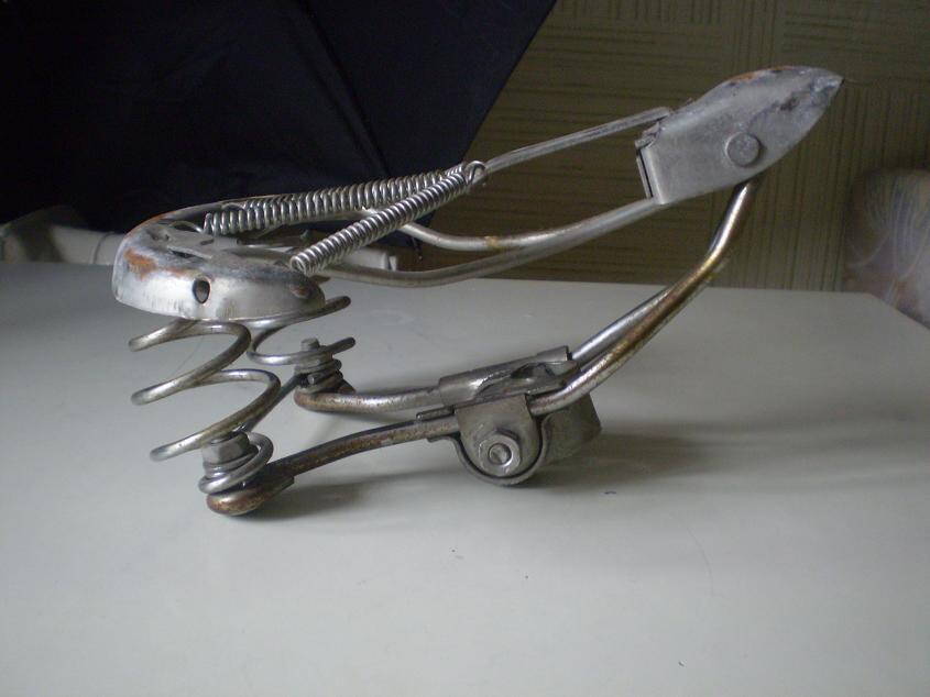

Здравствуйте!
Попало ко мне кожаное седло, кто производитель и год - неизвестно. Тут в теме было такое же, но никакой информации не написали.
Вобщем дела так: каркас в отличном состоянии, кожа - жесткая, высохшая, наклеена в 2 слоя. Вопрос такой: что за седло и имеет ли ценности после восстановления (ценность - положительные ощущения от езды на стартоне/тандеме :smile: , уж больно диванообразное оно)?

Вот и я восстановил свое седло 1975 года. Инструмент и средства обработки на фото. Верхний слой краски снял наждачным кругом, доводил мелкой наждачной бумагой. Потом слой краски и бесцветный крем для обуви. После крема остались светлые пятна воска.
Теперь прошу посоветовать с болтом натяжения. На фото кожа прогибается пальцем, так и должно быть или надо подтягивать болтом пока не будет прогиба?
