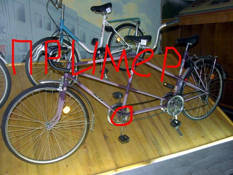

Дело близится к финалу...
Созрел такой вопрос: как натянуть цепь от 1 ездока ко второму? Снизу передней каретки нашел интересную конструкцию со смещенным центром оси каретки, сжимают её 2 болта внизу кареточного узла. Всё вроде бы понятно с конструкцией и принципом действия НО... нужен ли специальный ключ для вращения каретки? а то что то она не хочет провернуться...

MARAT198
Нет,ключ ненужен,расслабляеш те два болта и должна легко проворачиваться в стакане,у тебя похоже заросло гребаме :)

pitbrit писал(а):
MARAT198
Понял) Тут ещё проблема нашлась - подсидел прикипел... такого ещё не видел. Придётся высверливать. Тандемчик 19 лет в гараже простоял))) как соберу до конца, темку выложу.

kff писал(а):
отмачивайте и молоточком слегка. подседел - мелочи)
ой ой... подсидел - жесть... вобщем высверлил я его и ещё пилингом.... неделю убил.
В итоге собрал, привыкаем) позже напишу что там да как вышло.

MARAT198
Вопрос - как понять " высверливал" подседел,? ,обычно его распиливают изнутри ,одну стенку,затем напротив стенку и выбивают молотком,муторно часа на 2-3 максимум,но не на неделю!
