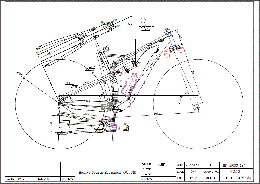

Если кого заинтересует - прислали мне ответ по поводу отакого карбонового двухподвеса (та же фирма, что и прислала раму для VL)
FM036: $700
headset: $15
shipping cost: $95
more than 3pcs ,the price is : $600/pcs
more than 15pcs: the price is : $560/pcs
Довольно интересный вариант для тех, кто хочет найнер двухподвес, т.к. эта китайкарбоновая рама выйдет дешевле чем алюмимниевые и прочие от известных производителей (например salsa spearfish стоит в районе 800-900евро)
Так же прислали размеры на нее для разных ростовок (в аттаче для 19ой).
Комментарий к файлу: 19-ая ростовка
fm036.gif [ 51.89 КБ | Просмотров: 6476 ]
