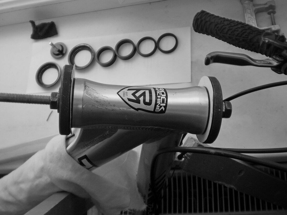

мой вариант
P1010001_cr.jpg [ 128.39 КБ | Просмотров: 4839 ]
P1010002_cr.jpg [ 142.19 КБ | Просмотров: 4839 ]
P1010003_cr.jpg [ 122.59 КБ | Просмотров: 4839 ]
шпилька М10, гайки, прихваты усп/шайбы, плотный картон, что бы не царапать чашку, ключи на 17, маслице моторное - ни единого удара, сели как ... :smile:
Все было под рукой, потому затраты на установку рулевой - 0 (нулевые)
Мое: rock machine thunder 50 (2008) v.1.1
