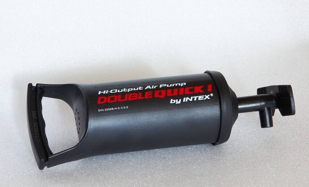

Мой насос №3 - Intex Double Quick
C этим насосом моё знакомство пока только комнатное. Но в длинный поход взял бы его как минимум в качестве запасного.
Весит 272 грамма, плюс нужен ещё родной штуцер, 10 грамм. Качает примерно в 2 раза медленнее, чем родной. Манометра у меня нет, но субъективно мне показалось, что он не может создать такое же избыточное давление, как оригинальный. Вернее, при нормальной скорости качания однозначно не может, но если в конце ускориться, а потом быстро вынуть штуцер, то получается вроде бы почти как оригинальным. Но манометра нет.
Немного компактнее, чем родной.
DQ.jpg [ 191.46 КБ | Просмотров: 3069 ]
DQ-hose.jpg [ 224.99 КБ | Просмотров: 3069 ]
Нравится:
1) Лёгкий (три таких весят как один родной)
2) Относительно компактный
Не нравится:
1) Шланг ещё хрупче, чем у родного
2) Сам, возможно, тоже не шибко долговечный.
3) Вопрос с давлением.
...Качает примерно в 2 раза медленнее, чем родной. Манометра у меня нет, но субъективно мне показалось, что он не может создать такое же избыточное давление, как оригинальный. Вернее, при нормальной скорости качания однозначно не может, но если в конце ускориться, а потом быстро вынуть штуцер, то получается вроде бы почти как оригинальным....
Вступлюсь за "китайца"... На основе "достаточного" опыта эксплуатации...
Качает однозначно быстрее "мехов". Хотя, при этом не допускает расслабленного созерцания окружающего, как в случае с ножным.
Давление создает бОльшее. (Простая физика - площадь поршня меньше).
Но требует "работы", а не перемещения ручки... (При этом не понятно, зачем нужно быстро(?) вынимать штуцер. Накачивают при закрытом положении клапана)
Вполне себе надежен (на удивление), но обязательно фиксировать обе(!) опорные лапки, иначе можно сдуру отломать.
Родной шлаг - так себе (но не смертельно), ещё и свистит. Рекомендуется заменить на ПВХ трубку "с базара".
Ещё минус - габариты и форма не плоская - для транспортировки не очень...
Но пользуемся ими...
ЗЫ Для катамаранов применяются такие же - только побольше - самые большие из поршневых...
В моём случае клапан внутри насоса начинает травить и из-за этого не продувает клапан лодки. Этим, собственно, и ограничивается давление, до которого могу накачать баллон. Насчет быстрого вынимания штуцера я, наверно, прогнал. Точно помню, что для того, чтобы давление получилось повыше, я последние качки дела резкими, чтобы хотя бы часть воздуха входила в баллон, а не травила сквозь клапан насоса.
А в каких рядах искать? Есть какое-то конкретное название трубки, или просто мерять на месте насос и штуцер?

По поводу интексовского насоса. Несколько раз при накачивании вырывал из него шток. Т. е. сам поршень оставался в корпусе, а трубка, прикрепленная к лапкам, вылетала наружу. Слабая, имхо, фиксация в этом узле. Надоело, разобрал и зафиксировал шток саморезом перпендикулярно оси. С тех пор проблем не было.
