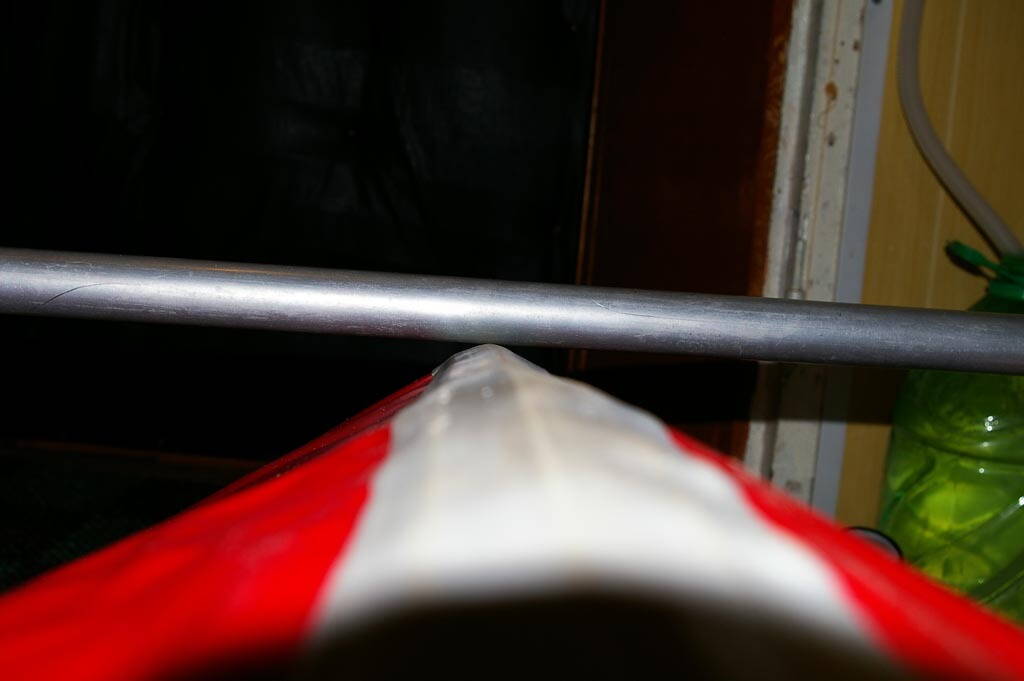

Килеватость: на рис 2 и рис 3 показан профиль дна в средней части байдарки. Как ни странно, киль, формируемый кильсоном и шпангоутами Тайменя в средней части лишь на 3-4см больше выступает над бортом.
Носовые обводы (рис 4,5,6,7). На рис.7 я попытался показать носовые обводы байдарки по ватерлинии (при загрузке 2человек без багажа = 150кг). Как видите, носовые обводы довольно острые. А с учетом того, что байдарка на 3-5см (6%) уже Тайменя-2, и на 20см (20%) уже С-3, то ходовые качества у нее должны быть по-лучше чем у основной массы надувастиков.
