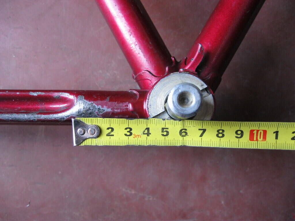

На раме СШ-1980 подплющенность пера начинается на 12,5мм дальше. чем на обычной раме СШ.
Комментарий к файлу: СШ 1979г.
IMG_3599-1.jpg [ 167.72 КБ | Просмотров: 2182 ]
Комментарий к файлу: СШ 1990г.
IMG_3601-1.jpg [ 179.56 КБ | Просмотров: 2182 ]
