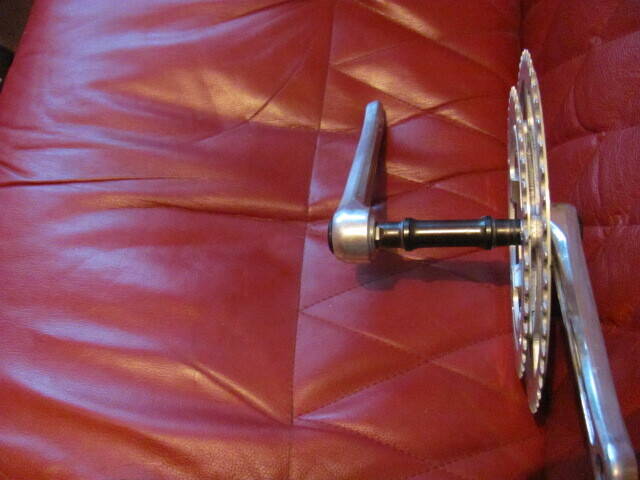

И ещё вопрос по поводу каретки и рулевого стакана: в какую сторону шариками в них должны стоять сепараторные подшипники?
это от другого вела картинка , но она подходит
Также имею вопрос в каретке ХВЗ Турист -Вал для шатунов он с одной стороны короче чем с другой какая сторона в какую сторону Стоял раньше длинной стороной на левую сторону но у меня есть француз там длинной стороной стоит на звёзды Вот и сомнения.
Изображение.jpg [ 102.76 КБ | Просмотров: 2113 ]

Длинной стороной в сторону звёздочек.Там на советских валах каретки еще буртик есть,с внутренней стороны посадочного места для подшипника.
А подшипник каретки привык ставить шариками к чашке.Недавно купил вал под квадрат в сборе,так там подшипники стоят шариками вовнутрь.И их уже нет,за 200км разбились.Когда буду перебирать поставлю снова шариками в чашку.
