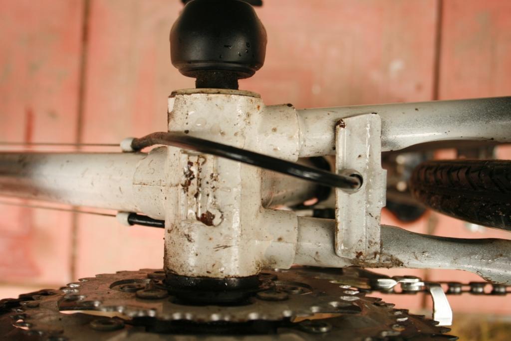

Господа,
а вот и он, московский крокодил!
1.JPG [ 124.19 КБ | Просмотров: 3337 ]
Он появлялся здесь 5 лет назад, но был недоделан, использовался на станке. Изначально стояла задача дать новую жизнь старому другу, собрать гибрид, ориентированный более на город-шоссе, проселки по необходимости.
Рама, вилка, рулевая, подседел - ХВЗ Турист
Кареточный узел перерезан под квадрат, каретка - BB, дальше не помню
Система (старая еще, большая, за что и куплена), Манетки, Передний и Задний Переклюки - Shimano Alivio
Тормоза - Sunrace
Колодки - KLS - на всех других тормоза просто не работали, эти еще туда-сюда, можно по городу ездить
Колесья - обода Mavic 119 - переднее, Мavic 319 заднее, втулки и трещотка Shimano Sora, резина Nokian Rollspeed TS.
Цепь - не помню
Седло - Velo
Вынос- No name
Руль - maximus
Проводка тросов переклюков выполнена в мастерской № 15 Скольники, Москва мастером Мишей - большое ему спасибо (все видно на фото).
2.JPG [ 60.58 КБ | Просмотров: 3337 ]
3.JPG [ 77.5 КБ | Просмотров: 3337 ]
4.JPG [ 67.27 КБ | Просмотров: 3337 ]
5.JPG [ 108.12 КБ | Просмотров: 3337 ]
6.JPG [ 125.71 КБ | Просмотров: 3337 ]
8.JPG [ 75.62 КБ | Просмотров: 3337 ]

про использование старых переклюков как бонки я видел на сайте Веломастера.ру, бюджетное и безгеморойное решение, а вот заведение тросика как на последнем фото вижу впервые, хотя тож очень бюджетно, если трос проходит там то втыкают обычно пластиковую деталюгу шимановскую, если такой способ не изменяет работу трансмиссии то наверно имеет право на жизнь.

Вполне приличный агрегат, сделано неплохо.
Не радует излом троса на выходе из бонки для переднего переключателя (см.рис.).

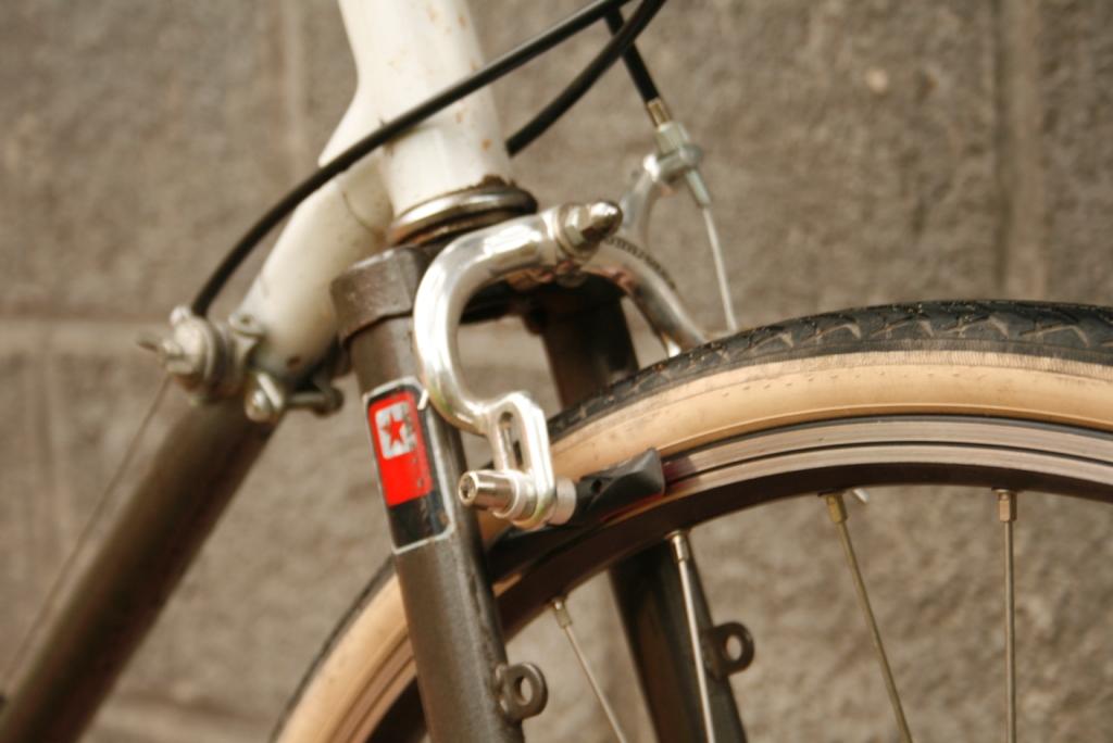

Вроде еще тормоз коротковат - до ободов еле дотягивается. Это, наверное, на максимальное расстояние от болта до середины обода 73мм. Для Туриста, по моим замерам, нужно не меньше 75мм.

pitbrit, интересно а что конкретно не нравится? В общем-то Мишу я не просил сделать красиво, просил сделать чтобы ездило.
Dmithr, Khrunov - переключения спереди и сзади работают пока отлично, тормоз и правда коротковат, колодка стоит по центру обода, но запаса нет.
передний переклюк: трос после бывших манеток в пластиковую направляющую под кареточную трубу - примеров как и почём на форуме миллион. с картинками.
другой вариант - рубашку упереть в переклюк с исользованием родной бонки и проведением троса в рубахе сверху кареточной трубы. как в оригинале.
как правило, если делают из родных манеток упоры, то снимают ручки и сверлят оси манеток - меньше лишних деталей в итоговой конструкции, не портится карма от хреносозидательства)
где крылья? =)))
рубашки тросов длинноваты. если на веле индексное преключение - следующий визит в мастерскую не за горами.
итог: денег ввалено, а вел не очень. на этом форуме больше ценятся собственные идеи в сочетании с собственной работой - так получается надёжнее, сердитее, бюджетнее и осадок остаётся исключительно приятный, которым не грех и поделиться)

Руль ниже,эксцентрик-всё поправимо.А с передним-идея,если трос хорошо ходит.Клещи,конечно,доверия не вызывают,может лучше родные поставить?

Спасибо за комментарии, буду ответь по пунктам:
kff
1) точно такая же подводка троса к переднему переключателю у меня на обоих MTB Author - проблем не возникает
2) изгиб троса к пер. пер. под при проводке под кареткой плавный, излом - глюк фото
3) родных манеток при покупке (1993-1994) не было, вел был переделан в сингл спид, на самой мелкой звезде трещотки
4) хреносозидательство - согласен, работа грубая, но времени заняться самому и наводить красоту уже к сожалению не хватает
5) крылья в гараже, битые и ржавые (
6) ввалено денег - обвес среднего уровня, колеса тоже
7) про собственную работу и идеи - в мастерской сделана проводка к переключателям, задно настроили их, + 5 лет назад перерезали каретку, правили колеса.
Готлиб
На фото седло опущено, жена каталась. С тормозами нужно экспериментировать (вел стоял на станке), эти тормозят, но можно и лучше наверное.
Khrunov
По ощущениям - все просто замечательно, все работает, отлично катит, я рад короче :) (но мне особо не с чем сравнивать)
У меня тоже Турист и я поначалу так же трос из левой нижней бонки выводил под каретку. Бонка стоит близко к каретке и значительно выше ее нижней точки, поэтому изгиб троса имеет маленький радиус. Плюс еще изгиб вверх к перемычке. Следствие - сильное сопротивление при перемещении тросика. Это, в принципе, не критично, если не напрягает.
Меня напрягало, я себе так сделал:
ХВЗ "Турист" 1989г.

Dmithr
Это вариант, я давно такой пластиковой приспособы не видел - такая штука для 2-х тросов крепится под каретку, тросы идут без рубашек? Возможно, но насколько я помню геометрию рамы и узла придется переворачивать старые манетки. чтоб бонки не мешали тросу?
Пока переднее переключение без проблем работает, не парит - но 350 км всего пока по одометрам пройдено, буду смотреть, прислушиваться.

Yurich
Не веломеханик он - слесарь из жку,топорно и непрофессионально да ещё и с косяками,кроме всего перечисленного убитые манетки надо опустить вниз дырками,чтоб тросы шли понизу трубы.
