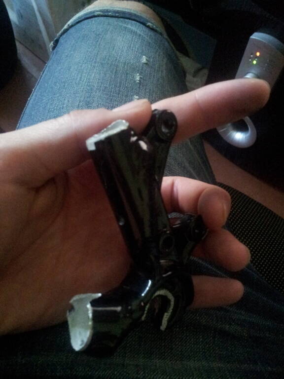

после двух недель катания
случилось это при резком торможении,вырвало колесом
раму то заменили,мол брак,но вот теперь есть сомнения :sad:
Стоит ли переживать??правда ли брак или всё таки рама говно!!!

Скорей всего брак, поскольку место наиболее характерное с точки зрения сварки. Лопнуло по околошовной зоне в месте сварки тонкостенной трубы и массивного дропаута.
Но с другой стороны, если вес рамы действительно около 1600грамм и глядя на ваш случай становится вопрос в применимости такой рамы к тяжёлым дядькам. Сколько весите, если не секрет?

Все вопросы требуют ответа. И размер ротора и вес седока и год.

да,рама новая,2012 г
вешу 76
та и велик то не китайский какойто,он то в принцепи должен нагрузки держать :/

В данном случае размер ротора имеет бесконечно малое влияние на раму. Есть знакомые которые на Швине Меса с 203ми роторами ходили в походы по разным странам и пробег уже давно перевалил за 10 000км. Тем более вес ездока ели дотягивает даже до среднего.

Явный брак рамы, обращайтесь к продавцу где купили, либо напрямую на pridebikes.com безоговорочно должны поменять раму

Есть множество примеров когда человек с помощью велосипеда забивал гвозди или раздирал костер. Но размер ротора имеет значение поскольку нагрузка на перья с увеличием ротора также увеличивается. В тоновых велах при малых весах и тонких стенах это особенно важно. Schwinn в данном случае не показатель
