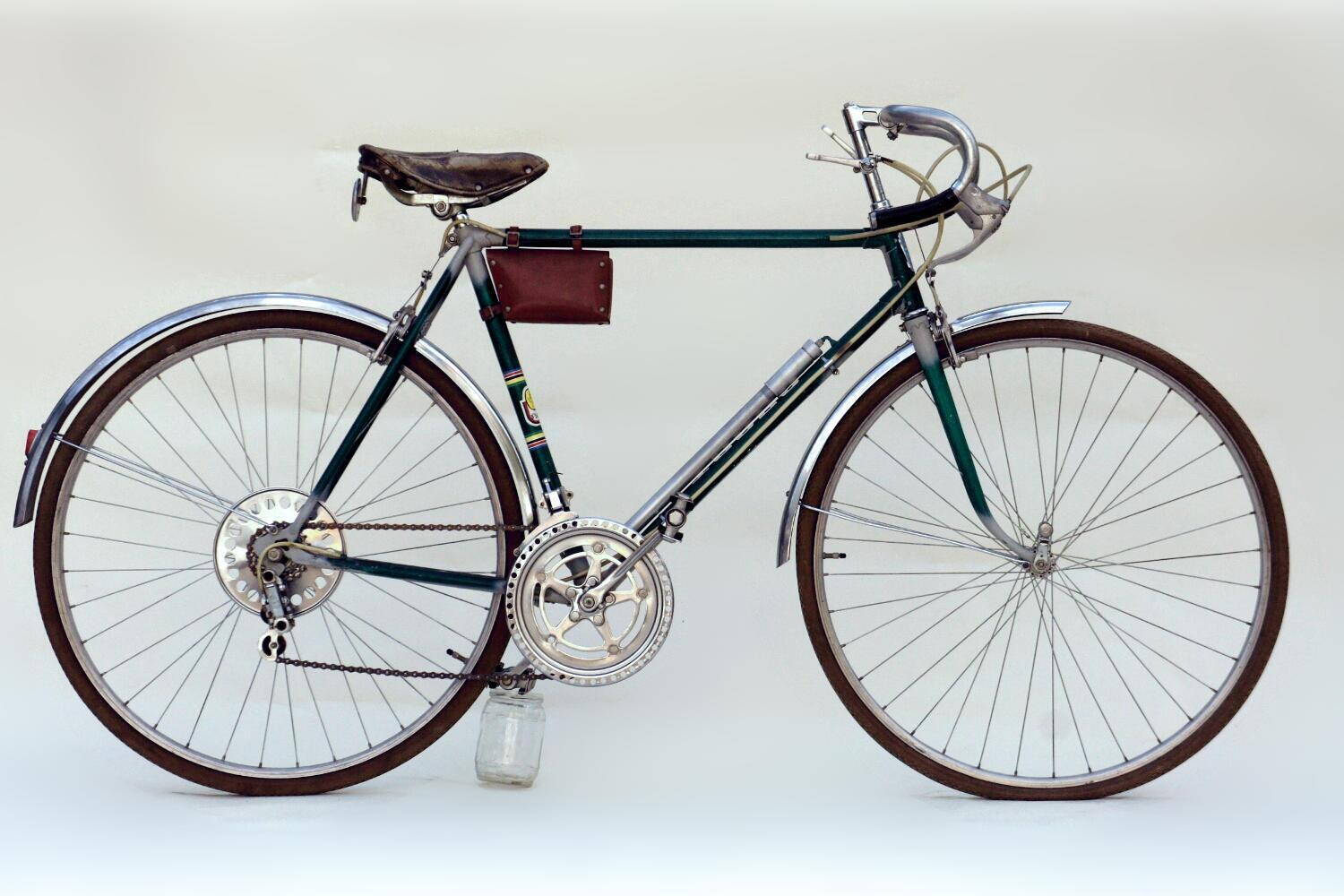

Добрый день!Ищу защитный диск для системы на 51, 48 для ХВЗ "Спорт" В-542, В-542-01 старого образца в 5-и точках крепления к системе. Может у кого есть в запасе.
защита х5.jpg [ 200.67 КБ | Просмотров: 1673 ]

ЗЫ: На фотке с "Велоретро" мой В-542-01 76г. :oops:

Здравствуйте Влад!Вчера разобрал трещетку (кассету) на своем ХВЗ В-542. На В-542 стоит 4 зведочки на 14,16,18, 20 зубьев. Решил поставить защитку и еще одну звездочку с 22 зубьями. Как на Вашем В-542-01. Как оказалось это не так просто, так как на "обойме" для звездочек не хватает места не то что для еще одной звездочки, но с натяжкой для защиты, хотя защиту думаю все же возможно поставить.Защита у меня от кажется от "Туриста" с отверстиями,видимо для винтового крепления. (очень похожа на ту , что стоит на Вашем В-542-01) Вопрос у ХВЗ В-542 и В-542-01 различные обоймы именно по длине плоскости для насадки звездочек, велосипеды вообщем то одинаковые?С уважением, Олег К.
