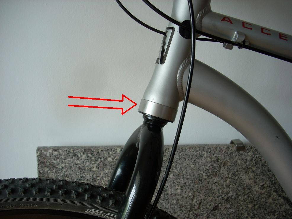

Там всё элементарно. Это просто удлинитель рулевой трубы. За счет бОльшего диаметра возрастает жесткость, а это мне и было нужно. С помощью sergf1 была изготовлена такая же деталь и на верх, то есть проставочгых колец мне будет не нужно. Внизу фото самой детали.
Для "удлинения" вилки .... не уверен что это хорошая идея, так как проставка будет слишком высокая. Но вам решать, так как вопрос и проблема ваша мне непонятна. Может раскоройте проблему и цель, там станет ясно что к чему.
