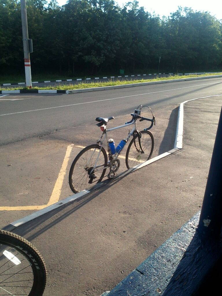

С начала лета поставил 23-юю резину от неизвестного производителя аж по 10 баксов штука. Потерь как в комфорте не заметил, так и в проходимости (препятствия по прежнему преодолеваю в положении бегом-рама-на-плечо, вызывая какой-то щенячий восторг у эмтебе-райдеров). Поставил назад родного хвзшного краба с колодками от кантилеверов шимановских - все равно задним тормозом практически не пользуюсь (думаю выкинуть его совсем). Единственная мелкая неприятность - начало обтираться (а кое-где и рваться) седло, которое мне очень нравилось несмотря на цену, таких почему-то на местном рынке не встречал больше.
