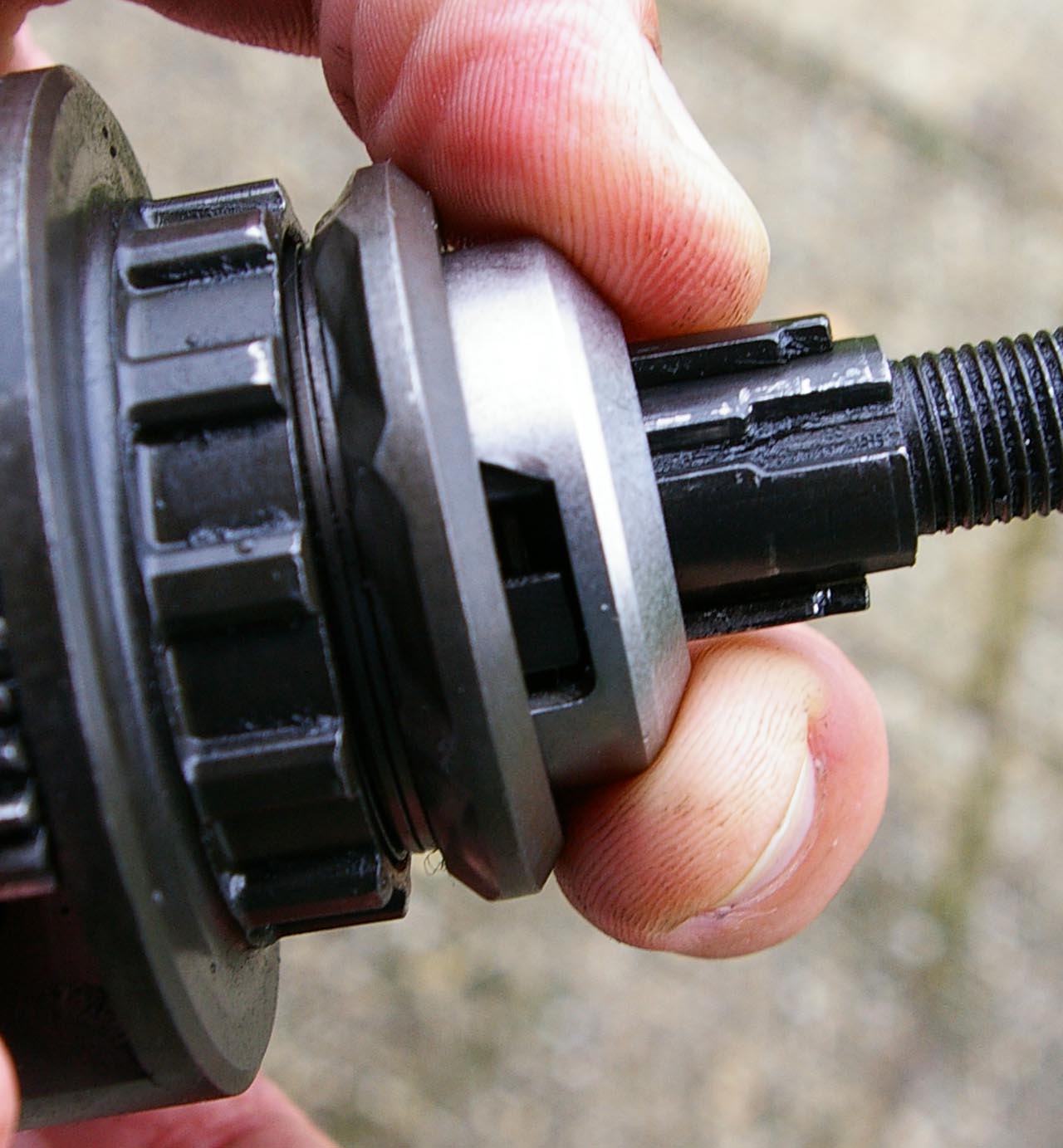

Попытаюсь попросить в этот раз конкретной помощи. :)
В принципе, планетрарка почти собралась (если следовать инструкции с велобига).
Проблема возникла только в одном пункте. В инструкции на велобиге сказано, что кожух мощной пружины (это та, которую надо взвести на пару оборотов) одевается после установки двух водил. У меня же диаметр
отверстия кожуха меньше внешнего диаметра первого водилы. И продеть кожух сквозь водило мне показалось невозможным.
Поэтому я прицепил кожух к первой водиле и взвел и нацепил конструкцию на оську в таком состоянии.
Но меня слегка тревожит мысль, что я недостаточно "утопил" первое водило. Всвязи с этим первый вопрос: достоточно ли 5мм в расстоянии 1? Также немного видно большую пружину "3" - это нормально?
И теперь главный вопрос. Пока я мучился с самой планетаркой я напрочь забыл, как к ней цеплялся переклюк. Отправьте в мануал или посоветуйте здесь, плз, как его правильно нацепить!!
Для однозначности, я пронумеровал непонятные мне детальки.....
Как я понимаю, деталька 6 - конус пойдет первой, а вот что делать потом..... :eek:
Комментарий к файлу: 5мм - достаточно ли этого для расстояния 1 ??
IMGP5446s.jpg [ 90.18 КБ | Просмотров: 2107 ]
Комментарий к файлу: Также немного видно большую пружину "3" - это нормально?
IMGP5448s.jpg [ 158.17 КБ | Просмотров: 2104 ]
Комментарий к файлу: Это мой переключатель (на него цепляется троссик). Как я понимаю В - это лицевая сторона?
переклюк.jpg [ 136.53 КБ | Просмотров: 2104 ]
Комментарий к файлу: Это моя втулка... Подшипник я в финале вымою и смажу!!! :)
Inter7.jpg [ 110.09 КБ | Просмотров: 2104 ]
Комментарий к файлу: детальки
детальки.jpg [ 129.51 КБ | Просмотров: 2104 ]

Спасибо, я уже собрал втулку. И даже совершил круг почета на ней :)
Взрыв-схему я находил. Она, как по мне далеко не всегда дает достаточно инормации о взаимном расположении частей. По ней не определишь степень взвода пружин или относительное расположение водил или сателитов.
Я пользовался "Complete (dis)assembly manual. W.Pasman, 9 march 2012" и сылкой из первого сообщения, но
даже там были некоторые "белые пятна".
