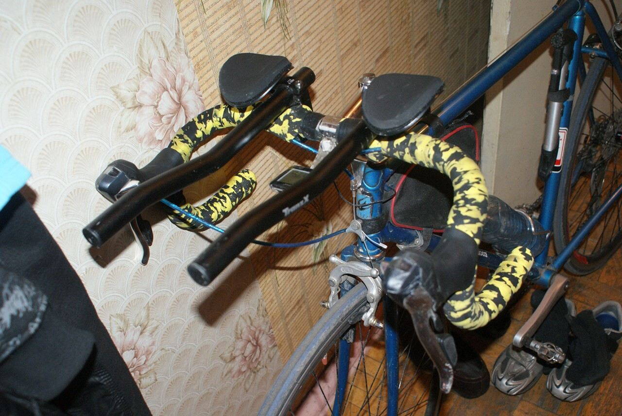

Вел грязноват на фотках - у нас тут дожди. Грязь. А выложить обещал давненько уже. Фотку общего плана сделаю, но не дома. Дождусь хорошей погоды и сделаю на улице. Ну не люблю я дома со вспышкой щёлкать.
Теперь собственно по обновкам.
1. Тормоза. Пришлось рассверливать перемычку. К отверстию ровно не подлезть, поэтому тормоз встал немного под углом к ободу. Буду чуть позже надфилем отверстие дорабатывать и выравнивать. Но даже сейчас тормозит более эффективно, чем любые предыдущие, хотя до переднего ой как далеко. Но думаю и передний заменить на такие же Тектровские. Очень уж стильно смотрятся. Гораздо лучше чем серебристые Санрейсы.
Рубашка немного не феншуйная. Синих оплёток не было. Пришлось брать по факту наличия.
2. Лежак. Я в восторге от него. Такая офигенная вещь. Среднюю скорость удалось за счёт него поднять на 1-3 километра в зависимости от рельефа. Да и в целом, когда на него облокотился - отдыхаешь. Нижним хватом на трассе почти не пользуюсь, как, впрочем, и в городе лежаком.
3. В связи с лежаком пришлось что-то думать с борткомпом. Мне он и раньше на руле не нравился. Приходилось постоянно голову опускать вниз, а не только взглядом скользить. На вынос ставить не стал - так как велик приходится часто возить рядом, а единственное удобное место - это вынос. Нашёл планку от замка, которая на дверной косяк ставится - очень лёгкая, прикрутил её к крплению руля к выносу и всего делов. Правда смотрится убого, надо бы как-то задекорировать. Кожей, думаю обмотать, да и сам комп будет плотнее держаться. Зато стало НАМНОГО удобнее, особенно когда скорости за 40 вёрст зашкаливают.
4. Опустил вынос. ОЧень доволен, спасибо всем, кто подсказал как это сделать :facepalm:
Если верить собственной тени, летящей рядом по обочине на трассе в лучах вечернего солнца, то посадка сейчас у меня близка к идеальной при использовании лежака.
В общей, осталось только подрегулировать всё. Помыть вел и промазать, ну и дождаться сухой погоды.
А за сидение? и рули наклоном велосипеда

Клещи нормальные,у меня такие же.Спереди тоже рассверливал.Тросик лучше обрезать.Крылья не помешали бы.Полтинник бежит?
Правда освобождает.
 Заголовок сообщения: Re: Старт-Шоссе 1985. Синенький.
СообщениеДобавлено: 04.09.2012 10:14
Сообщения: 489
Город: Челябинск
Зарегистрирован:18.06.2011
Тросик обрежу, ещё и на заднем переключателе надо обрезать. Даже колпачки купил. Просто руки не доходят ещё. Крылья не хочу ставить, стараюсь в сырую погоду не ездить. Просто тут так вышло в грязь попасть, в одном районе города дождь прошёл..а в других не было...вот и попался.
А скоростные качества...
53 с места я на нём брал, хотя вроде ветерок попутный был тогда. Километров десять могу ехать со средней в районе 38 км в час. Рабочие передачи 52/18 и 52/16. Рабочий пульс в районе 165 +/- 5 ударов в минуту. Но это за счёт лежака. С ним по трассе просто невероятно классно ехать.

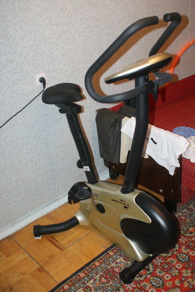

Зато я себе купил вот такое чудо. Буду теперь часы за седлом считать. Благо, что в плохую погоду и зимнюю стужу заняться нечем особо.

Посадка совсем другая.
Правда освобождает.
СообщениеДобавлено: 04.09.2012 21:30
Сообщения: 489
Город: Челябинск
угу. сидишь как на троне, непривычный диван под жопьем. Он мне чутка коротковат. Боюсь за колени. Кручу на небольшой нагрузке,
