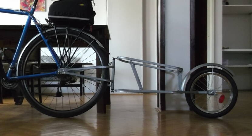

Сдвинулось дело с мертвой точки и можно немного обновить тему - наконец-то есть чем :smile:
Итак еще в конце весны выточил ось подлиннее, чтоб можно было с уверенностью специальные гайки поставить и лазером вырезали мне 4 пластины, которыми я собирался удлинить дуги крепления одноколесного прицепа и сохранить механизм быстросъемных защелок (Фото 1). Но после установки вся конструкция "торчала болтами" в разные стороны и работала не очень. В общем не понравилось и, так как не к спеху, постепенно выкристализовалась новая идея. Просто и со вкусом )) - (Фото 2 и далее)
Изготовил переходник местный токарь (под моим чутким руководством))), ну а уж ставил на заклепки я сам. И сегодня прицеп прошел первые асфальтовые испытания по ровной местности без горок. Из препятствий были бардюры, выбоины, но немного. Груз - две 6-ти литровые бутыли воды и спальник.
При езде управляемость очень пристойная, и вес почти незаметен, в повороты входит отлично, но когда идёшь и ведешь за руль нужно быть осторожным - чуть наклонил и вел норовит упасть, переднее колесо теряет сцепление с дорогой, потому вести нужно с контролем за седло. А так - немного тарахтит, ну это понятно, немного виляет, но очень малозаметно и нужно помнить что ты теперь Long Vehicle! ))). Из необходимого - нужно купить резинки для закрепления груза, чтоб не ёрзал, но это есть в каждом автомагазине.
Видео сделаю позже для сравнения когда буду тестировать и двухколесный.

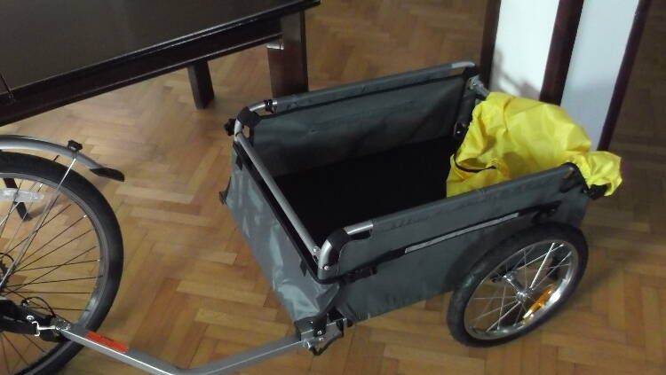

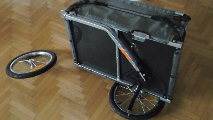

Теперь немного информации и фото двухколесного. :smile:
Материал алюминий кроме колес, стоимость 120 долл + доставка из Америки, по весу на 1 колесо тяжелее ))).
Собирается-разбирается присоединяется/отсоединяется быстрее и удобнее, более вместительный. Передняя и задняя боковушки низковаты, крепежные липучки едва достают - пожалели материала что-ли, но это не критично. Перемещение куда надо если без вела тоже удобнее - 2 колеса стабильнее. Тестировать буду чуть позже, жара пока непереносимая.

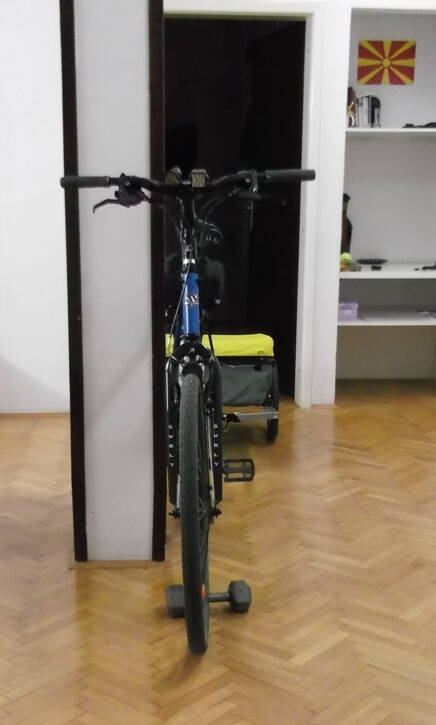

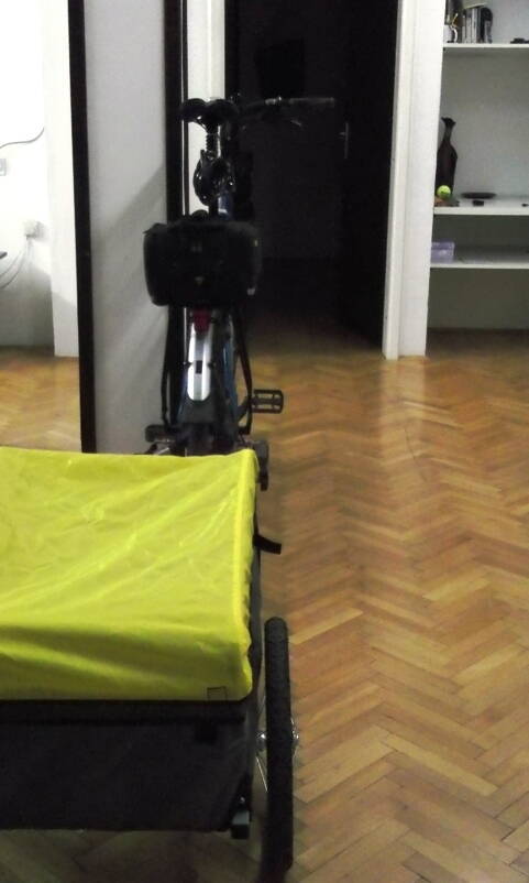

Сегодня провел первые тесты двухколесного. Как всегда даже "присобачить" к велу по-нормальному без осложнений было невозможно, но чего-то перекрутил, чего-то убрал переставил - ну на фиг кому из конструкторов было думать, что я захочу еще и крылья поставить? - и крепление на ось стало.
Первое конечно подножка ё нужна обязательно, чтоб матюков поменьше было, а то дико неудобно. Но я ее уже 2 года ищу, так что понятно. Нагрузил чем было: пару 6-ти литровых бутылок воды, две пачки бумаги, палатку и пару спальников.
По ощущениям - сразу чувствуется на порядок тяжелее, чем одноколесный и ощущаются небольшие как бы толчки, может из-за того, что соединение не жесткое, а эластомер обернутый пружиной. И из-за двухколесности вроде должен бы чувствоваться стабильнее, ан нет, одноколесный лучше. Нет ну этот тоже ничего, да и грузить его проще - накидал и готово, и более объемный и прочее. Может из-за крепления с одной стороны только?
Были у меня опасения на счет его ширины, и в интернете встречались такие отзывы, но на практике всё отлично. Трейлер сделан так, что справа колесо идёт почти по линии с правой педалью, так что к бардюру можно прижиматься сколько захочешь, торчит наружу только слева, со стороны дорожного движения, этим как бы защищая велосипедиста от машин, ограничивает территорию так сказать (на фото видно). И ориентироваться в узких местах получается просто - прижался справа и следишь только за левой стороной чтобы прошла. Поворачивать просто, но радиус поворота из-за конструктивных особенностей больше, чем у одноколесного.
По небольшому бездорожью (типа грунтовой дороги с небольшими вкраплениями щебенки) идет отлично, ничего не чувствуется. На бардюры залазит с них же спрыгивает без проблем. При торможении неудобств не доставляет, но будем потом смотреть при загрузке по максимуму и с горки ))
Из недостатков - матерчатые боковины не очень, так как начинают тереть об колесо сколько груз ни перекладывай. За пройденные 13 км с одной стороны протерло насквозь (фото). Так что может поставлю пластик. Передняя и задняя боковины слишком низковаты и липучки еле достают и ветер подымает верх, надо бы немного дошить (но это просто). И одно колесо гуляло жуткой восьмеркой (но это уж совсем просто))
Буду еще тестить, но первоначальный итог - нормальный трейлер, особенно за свои деньги. Требует совсем небольшой доработки и будет отлично ездить.
