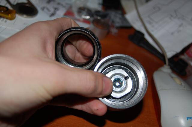

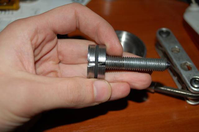

Сейчас сделаю пару снимков собственно того о чем я говорю.
Комментарий к файлу: Инструмент который понадобится дабы заменить подшипник в домашних условиях потратив на это не более 10 минут времени.
DSC_5368.JPG [ 77.75 КБ | Просмотров: 3307 ]
Комментарий к файлу: Берем в руку чашку из которой следует извлечь подшипник и винт с надетым на него зацепом.
DSC_5369.JPG [ 60.42 КБ | Просмотров: 3298 ]
Комментарий к файлу: Надетый на шляпку болта зацеп, становиться больше в диаметре и именно по этому цепляется за внутренние кольцо подшипника.

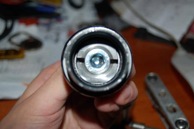

DSC_5370.JPG [ 54.27 КБ | Просмотров: 3298 ]
Комментарий к файлу: Собственно вставляем с лицовой стороны наш винтик с якорем и тянем за винт, якорь сразу же раздвинется и схватиться за подшипник.
DSC_5371.JPG [ 56.45 КБ | Просмотров: 3298 ]
Комментарий к файлу: Вид изнутри каретки.
DSC_5372.JPG [ 55.45 КБ | Просмотров: 3298 ]

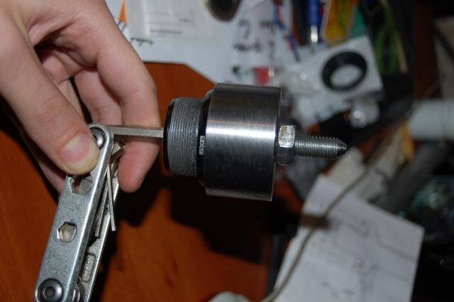

Комментарий к файлу: Вставляем в головку винта шестигранник.
DSC_5373.JPG [ 61.06 КБ | Просмотров: 3298 ]
Комментарий к файлу: Далее надеваем на винт специальный упор в который выйдет подшипник и который упирается в чашку каретки без перекоса, и не допускает сползания, и смещения оси винта относительно центра подшипника. Накручиваем на винт гайку.
DSC_5374.JPG [ 61.43 КБ | Просмотров: 3298 ]

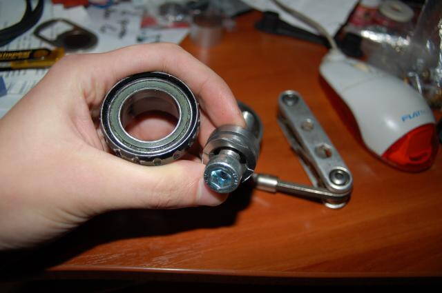

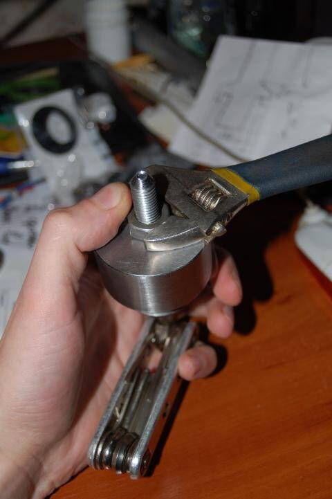

Комментарий к файлу: Держим гайку рожковым ключом и крутим шестигранник по часовой стрелке, собственно можно крутить и гайку это не важно.
DSC_5375.JPG [ 64.33 КБ | Просмотров: 3298 ]
Комментарий к файлу: Здесь я снял приспособу дабы были видно насколько ровно выходит подшипничек.
DSC_5377.JPG [ 50.85 КБ | Просмотров: 3298 ]
Комментарий к файлу: Все, пару оборотов и у меня в руках пустая чашка и подшипник.
DSC_5378.JPG [ 60.17 КБ | Просмотров: 3298 ]
