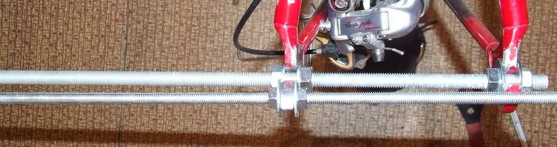

Рискну предположить, что спросом может пользоваться девайс для правки держателей переключателя.
Я тоже об этом думал, конструкция весьма простая, но ровняю 2мя оськами, их цена в сумме примерно 40 грн, и результат вполне адекватный.

palermo2400 писал(а):
Ну да, дюральку можно пофиксить и оськами\шпильками. А стальной?

Также и стальной... можно сделать дабы шпилька выступала побольше на внешнюю сторону, а дальше увеличивать рычаг всякими подручными средствами (трубой и т.д.)
Пробовал. Шпильки гнутся. Можно конечно, использовать шпильки только как индикаторы, но один черт, прикручивать шпильку - интим еще тот.
Опять же, если целиться по ободу колеса, то точность выше (просто допускаю, что ось дропаутов не строго перпендикулярна диаметральной плоскости рамы).
Фото в качестве иллюстрации. А если в мастерской нужно править по десятку держателей (supervisorу - да, их еще называют петухами), то не пожалеешь эти пару сотен.

Не проще петух дюралевый поставить? На то он и петух, что должен спасать раму от разрушений. К стати можно гнуть крупным разводным ключем, он точно не погнется.

На стальных рамах петух несъемный как правило. Видимо речь как раз о таком случае.

Snick, пока никто не обращался по изготовлению такого инструмента, значит и не надо, а делать "лишь бы оно валялось" желания нет. Я лично ровняю так, как сказал palermo2400, двумя осями.
А бывают и такие случаи, что выровняешь "петуха" относительно дропаутов, а поставишь переклюк - он криво стоит, потому как сам такой правильный и тогда приходится внаглую гнуть всю конструкцию, чтобы хоть как-то выровнять переключатель относительно кассеты.
