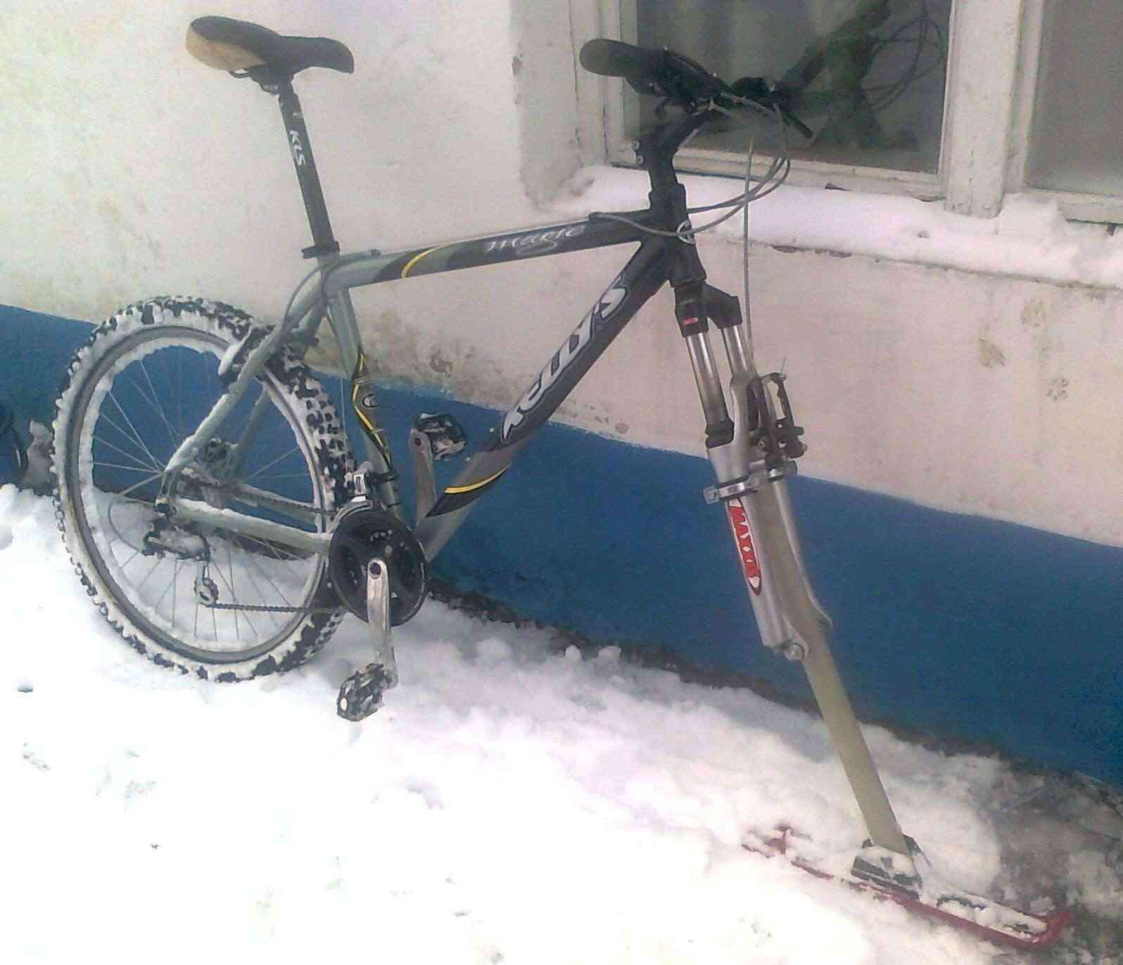

Летом нет времени катать, поетому пришлось придумать чтото новенькое, чтобы интересно, безопасно и недорого.
Первий вариант
http://www.youtube.com/watch?v=MxcPtFUWtB8
Второй вариант.
http://www.youtube.com/watch?v=UHu2tZKfVJQ
Комментарий к файлу: Первий вариант на детской лыже.
Фото0519.jpg [ 93.56 КБ | Просмотров: 3285 ]
Комментарий к файлу: Второй на професионольной лыже.
Фото0526.jpg [ 96.2 КБ | Просмотров: 3285 ]

Прикольно!
Конструкция немного неустойчива в рулежке,лыжа должна быть пошире и лучше крепиться к дропам вилки,тебе бы вот такую системку,
Сноска на фотку: http://www.ski-bike.org/images/ski-mx-kit.jpg

Бессмысленная изначально конструкция.
Не ездит по глубокому снегу потому что для поддержания равновеся надо постоянно "падать" - для этого совершаются малозаметные при езде с колесом микроруления. На лыже они превращаются в постоянное загребание значительной массы снега.
Ездит только по гладкому утоптанному снегу, но там и колесо прекасно ездит у которго ко всему сохраняется тормоз, которого на лыже нет.
Управляемость на утоптанном снегу отвратительная, пришлось делать два металлических лезвия для сохранения курсовой устойчивости.
Для снега и вообще бездорожья стоит обратить внимание на сверхширокие колёса или вообще "пневматики" то есть огромные камеры без покрышек.
Типа такого http://www.pnevmohod.ru/forum/index.php?topic=1594.0
Но ещё интереснее было бы попробовать на ходу http://voir-rostov.ru/%D0%B2%D0%B5%D0%B ... D0%B4.html
Для лыжи требуется помежуточный "падающий" шарнир, который достаточно сложно скомпановать на узкой лыже.

Это описание какого-то реального аппарата или жатецкого гуся? Ссылочку?
Сам хочу собрать велоснегоход с лыжей спереди и 4-х дюймовым колесом сзади.
Это то что у меня получилось. Я сделал быстросъёмую лыжу на колесо. Вся её бессмысленность даже на небольшом, неукатанном снегу проявляется сразу. Ехать по лыжне невозможно по тем же причинам - микроруление необходимое для поддержки равновесия приводит к значительным, поперечным перемещениям начала и конца лыжи - на колесе по лыжне гораздо проще проехать.
В этом поведении нет ничего необычного - надо было тщательнее проводить мысленный эксперимент и внимательнй читать статью "равновесие на велосипеде" перед тем как начинать делать.
Чуть не забыл - у лыжи таки есть преимущество! При езде по замёрзшим бугоркам от пешеходов она немного "сглаживат" неровности. Но управляемость остаётся плохая, а заднее колесо продолжает передавать на пятую точку все ухабы.

MARKOVI4
Как у Вашей конструкции с управляемостью устойчивостью на снегу (и рыхлом и укатанном)?
Нет желания сменить лыжу на более широкую?
pitbrit
У MARKOVI4 повторена конструкция крепления, примененная на серийном снегоходе K-trak.
Предложенное Вами крепление подходит если менять оба колеса на лыжи и ехать только вниз.
С колесом сзади ехать неудобно.
Альберт
Крепление лыжи на Вашей самоделке неправильное и так она нормальном работать не будет.
Ну и лыжа должна быть как на K-trak (пошире и чуть другой формы).
P.S. По отзывам K-trak конечно г, но не унылое. Жалобы на ненадежность гусеничной трансмиссии и ее низкий КПД. А вот на управляемость жалоб не было.
Как это работать не будет, если "работает"? Она скользит по утоптанному снегу. Быстро снимается и ставится на колесо в течение пары минут. Олично держится при движении на колесе. Но это абсолютно бессмысленное устройство. Эта и любая другая лыжа, хоть длинная, хоть широкая, хоть как на жатецком гусе не имеет абсолютно никаких преимуществ перед колесом. Прочитайте последнее предложение несколько раз.

Для того чтобы понять в чём нелепость лыжи на переднем колесе проведите мысленно или в естественных условиях следущий эксперимент - Оденьте на ноги обычные лыжи и зайдите в них в снег глубиной несколько сантиметров, а потом, не поднимая лыжи попробуйте повернуть ногу вокруг вертикальной оси. Вы попытаетесь нарисовать
только лыжей.
Колесо в этом случае испытывает незначительное сопротивление только от небольшой части, рядом с точкой разворота, которая погружена в снег. Лыжа гребёт по всей площади.
А на утоптанном снегу колесо вообще вне конкуренции.
В общем, если делать совсем совсем нечего то надо обязательно строить велосипеды с лыжами, с гусеицами с поплавками с крыльями и как можно больше.
