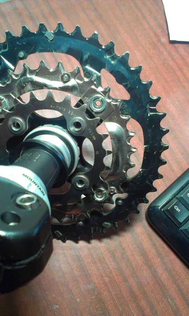

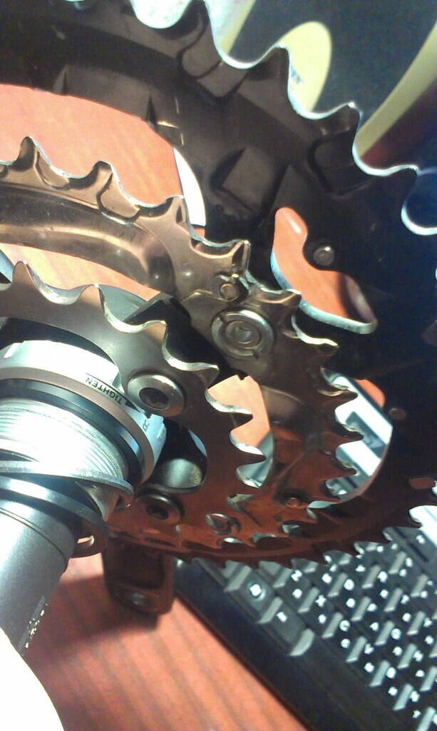

А у меня тут есть шатуны Deore с внешними чашками, оцените плиз кто в этом разбирается состояние средней звезды. Нужно ли ее менять, если я буду ставить новую цепь C9 + хорошую кассету. Не хочется, что бы из-за звезды, цена которой баксов $15 быстрее изнашивалась цепь+кассета, которые стоят как вся система вместе взятая.
Система проехала примерно 500км на старом байке, но на старой цепи.

Ты шутишь? За 200 км с звездой вообще ничего не произойдет.
Ну если специально абразивного порошка не подсыпать :)))) Я вот буду менять среднюю звезду - такую же, после 6000 км пробега ..... Причина таже - замена касеты и цепей.
Ставите цепь. Если не проскакивает то катайте с удовольствием.
И только так. Звезда если чуть изношена то не будет убивать цепь ну никак.
У меня такая же звезда проехала 6 тыс. и до сих пор катает, С9 на нее ставала на 5-той тысяче без проблем.
