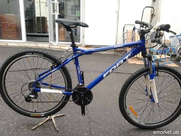

Этим летом приобрел б/у велосипед FORT PARKER отечественного производства, был им очень доволен, накатал примерно 2000 км. И вот в один прекрасный день товарищ посоветовал сайт Харьковтурист. Конечно же за пару дней брождения по сайту я понял, что мой велосипед далеко не идеал:) В голову начали приходить разные мысли: сделать апгрейд, поменять раму.... По моим скромным вычислениям пришел к выводу о сборено нового байка.
С чего начинается сборка велосипеда? Конечно же с рамы:) Так что после долгих поисков остановился на GIANT ATX12. 1400 гр.
Потом нашел на сайте вилку RH dart 2 600 гр. практически новая.
Колеса решил собрать сам: втулки Novatec на промах обода math=1200 гр.
Систему решил собирать 10-ти скоростную, на данный момент купил задний переключатель SLX новый (270гр.), передний SLX б/у (140гр.), манетки почти новые SLX (330 гр.).
В дальнейшем буду обновлять тему....
