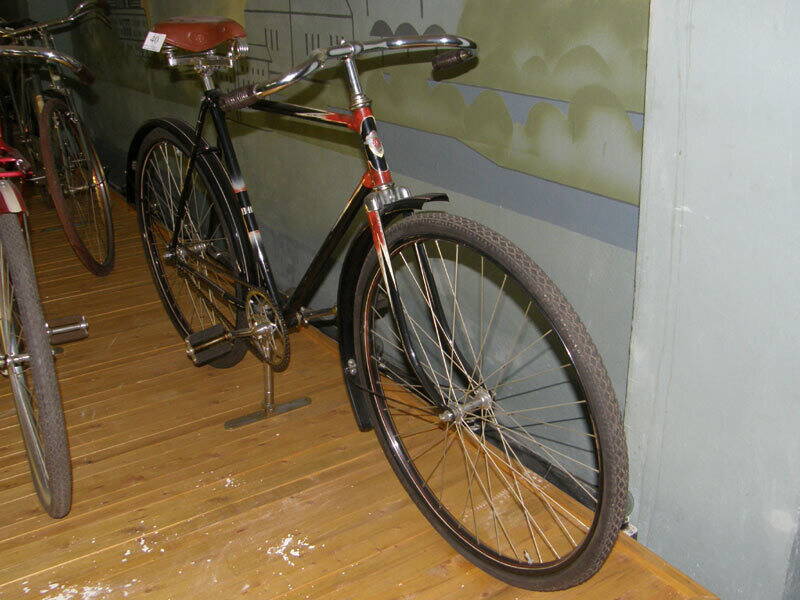

А не зрозуміли, напевне через те, що українською написано! =) Ну добре, хоч не дуже зручно, але перейду на російську.
То что у меня есть, по году выпуска на раме, идентифицируется, наверное, как старый... На каком то сайте мною была обнаружена фотография из музея ХВЗ.
По остаткам краски на том, что у меня осталось могу допустить, что так он в молодости и выглядел =))). Хотя, есть опыт общения с разными работниками разных музеев :facepalm: , благодаря которому музейным экспонатам не сильно доверяю, как и знаниям самих работников. Но если в этом случае ребята не дали слабину и сделали всё правильно, то есть вопросы по вилке и верхней трубе.
Да Влад, Вы правы, в сети есть много чего интересного, но состояние лакокрасочного покрытия этого "интересного", зачастую приводит к тому, что невозможно узнать какой вид оно имело когда вышло из ворот цеха :shock: . Если бы на моём велосипеде хотя бы покраска сохранилась, даже без декалей, то у меня и рука бы не поднялась его красить!!! Ведь не зря родной покрас всегда был в цене :wink: . Но тут такая ситуация, что предыдущий хозяин, или его отроки, решили покрасить "лесапетку", краску они сняли, должен сказать очень аккуратно, крупных царапин нету! Но видно времени им не хватило, или денег, или ещё чего то, зашкурили они его не полностью, местами краска осталась, после чего отправили его в сарай, откуда он был ной и изьят.
С поздними "Прогрессами" все намного проще, там нету такого количества всяких понтов и рюшечек =))) но это делает его менее интересным, он стал простой "трудовой лошадкой". Спасибо, благодаря Вам, я узнал как выгладит надпись!!! Я оказывается её где то видел (имеется ввиду интернет), но в меру своей невнимательности пропустил и не придал значения...
Комментарий к файлу: Музейный "Прогресс"

Да, каюсь, хоть я лучшие годы своей жизни прожил в Украине, в Крыму, с українською мовой у меня напряги... :cry: А разбудить жену не рискнул ( Вы, наверное догадываетесь, ЧТО может сказать истинная украинка, бесцеремонно разбуженная в 6 часов :eehh:!!!)
1952 год, да скорее всего как старый (самые первые вариации 1948-49 годов не берем в расчет). Скорее всего "языки" на вилке и на раме (верхняя и НИЖНЯЯ трубы) зеленоватые, как на моем 1950г.
В-110 из музея ХВЗ несколько сомнительный (на вскидку: седло, резина от В-130 середины 70х., обода тоже вызывают сомнения) - и здесь музейные работники выступили довольно жидко... :sad: Раскрас характерен для велов "среднего поколения" (примерно 1954-56гг.). Такой вариант довольно неплохо представлен на ссылке с "Велоретро" (я Вам давал).
На счет позднего варианта (1956-58гг.) - что он легче, я с Вами ОЙ КАК НЕ СОГЛАСЕН!!! На позднем варианте вместо "языков" применили золотистый украинский орнамент довольно хитрой формы (наносился через трафарет). Повторить его КРАЙНЕ затруднительно.

Музейные артефакты в который раз не удивили нас своей достоверностью, что и требовалось доказать :cry:
Про седло и разговора быть не может, Вы правы, это средина 70, а может даже и новодел. Мне такое досталось в навесок к раме, только нормальное - кожаное, сначала било коричневое, но после натирания касторовым маслом вот уже неделю сохраняет заводской чёрный окрас =) (по неимению другого седла, оно в результате и будит установлено не велосипед). А обода, по моему, на музейном вообще из квадратного профиля стоят. Настолько мне не изменяет память, то в те времена все катались на овальных. А если взять ко вниманию эмблему, которая по некоторым источникам датируется 1947-54 гг. выпуска, то других ободов и быть не могло. Хотя, эмблема, это дело относительное... к моей раме приклёпана длинная, которая с 1954-го устанавливалась =)
Так, что то, я отошёл, от самой темы =) Вернёмся к декалям!!! :twisted:
С нижней трубой, я кажись разобрался. Там два пламени, одно правее, другое левее, ниже находится сама надпись "Прогресс".
С верхней поперечиной есть небольшая загвоздка, в силу того, что я сам люблю придумывать себе проблемы =), и того, что все фотографии велосипедов сделаны с правой его стороны, я не могу сообразить, узора (те которые пламя) там 2 или 3? Вводит в заблуждение фотография с музея. Там или просто блик получился и узора 2, или их всё таки 3, средний из которых получается длиннее остальных?
Теперь самое интересное для меня и загадочное - вилка! Сколько там пламеней на каждой ноге? На фотографиях "Прогресса" Николая Шилова имея немного терпения, внимательности и самого главного - Фантазии :crazy: можно рассмотреть, снова таки, то ли 2, то ли 3 пламени =))). Маленькое спереди, длинное сбоку, и возможно присутствует, а возможно и не присутствует :D третье, то которое ближе к велосипедисту. Всё дело в том, насколько извращённая фантазия =)))) Но на этом не всё :eek: . На музейной фотографии длинное пламя имеет продолжение в виде белой полоски до самого низу. По фотографиям Николая, и Ваших Влад, это явление , я комментировать не могу. Из за отсутствия этой полоски по причине того, что времени прошло то немало и своё дело оно сделало, или по её отсутствия на серийный моделях в принципе...

"...Музейные артефакты в который раз не удивили нас своей достоверностью, что и требовалось доказать :cry:..." - ну а что Вы хотели, когда люди работают за зарплату, а не по увлечению?!!! :D Хотя, их тоже строго судить не стоит - многие детали - СТРАШНО дефицитны и у них не хватило героизма их годами искать... :facepalm: Обода, да, в том числе. "П-образные" применяли в то время на моделях В-110 производства ЗиЛ/ЗиС. На ХВЗшном В-110 шли с профилем "чайка", а "П-образные" пошли на ХВЗ с середины 60х (если мне память не изменяет) на В-130.
"...А если взять ко вниманию эмблему, которая по некоторым источникам датируется 1947-54 гг. выпуска..." - не совсем верно! Эмблемка "щит с крылышками" шла с 1947(?) - 1951г.(у меня есть трековый В-53 1951г. с такой эмблемой) в 3х вариантах, чуть различающихся по высоте и шрифту , а с 1952г. пошла "селедка с глобусом", как у Вас. И шла до 1957(?) года. В 1958г. (у меня поздний "Прогресс" 1958г.) пошла с ласточкой.
Ну, вернемся к декалям... :yes:
У нас уже рассвело, слазил в свой велосарай.
И на трубах и на вилке по 3 языка, образующие своего род "трезубец". На трубах средний "зуб" - 230мм от узла рулевого стакана (ступенька), крайние -180мм. На вилке: средний - 160мм. от коронки вилки, крайние -130мм. Если есть необходимость - могу отфоткать, правда на трубах языки у меня довольно затерты. :oops: Поэтому и спросил про "В контакте" - там можно размещать фоткии большего размера, а здесь у меня получается только мелкие, тяжело рассмотреть мелкие нюансы... :cry:
По покраске "трезубца": зубья обведены тонкой белой полоской (цировкой) толщиной где-то 1мм. Нижняя часть покрашена белым цветом примерно на половину длины с размытой границей (с плавным переходом цвета от белого на конце языка к зеленому).
Еще момент: расположение надписи "Прогресс" гуляет в своем положении на скошенной трубе. Чувствуется - лепили как Бог на душу положит.
