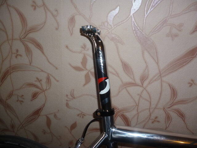

Приветствую всех.! вот решил показать свой первый шоссейник. на современной раме. собираю. сначала думал полностью собрать, потом выложить, но не вытерпел.. :smile: тем более что там не так уж и много осталось деталей купить. так как с деньгами плохо :sad: сразу готовый вел не получилось купить. и конечно детали покупались не совсем пофэншую :oops: так что не сильно кидайтесь какашками... :smile: но зато собирать приятнее... :smile: в общем я его слепила из того что было...)) но вроде должно работать и думаю для начального шоссера пойдет..
что есть:
рама Скотт аэро про алюминевая, вилка карбон
вилсет Акен (италия) под Шимано
дуалы Шимано Ультегра 2 \9
рулевая Фса
вынос и руль Скотт
тормоза Шимано тиагра (мож потом заменю, посмотрим)
система Фса госсаммер 50\34 шатуны 170 каретка Мегаэксо
прекидки перед,зад Шимано 105
глагол Овал (что за фирма не знаю, но понравился :smile: )
кассета 12-26 9ск
цепь недорогая 9ск шимано
седло уже едет..))))
осталось не так уж и много. педали ну и косметика обрезать тросики намотать обмотку, настроить высоту седла. переключения уже наладил..
вот такой болид... :D :oops: в общем меня моего спецзаказа хватает, но захотелось почувствовать разницу :D а хоцца хуже чем болит... :D думаю в этом сезоне уже поежжу.

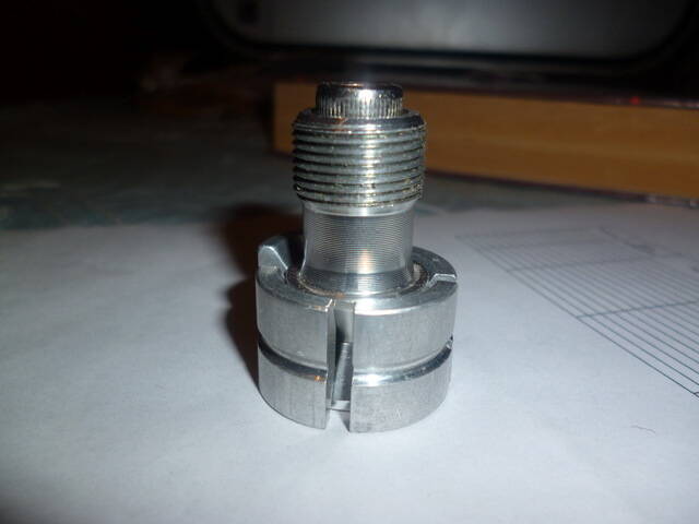

спасибо большое :oops: да. наверное размер великоват.но мне не привыкать ездить на большой раме. хоть и не по фэншую. стараюсь приспосабливаться...что поделаешь, поездим а там будем посмотреть. спасибо за отзывы. :Yahoo!: :friends: будет готов фотки выложу. уже седло приехало. Пролого. подкоплю мани...и куплю остальное. вопрос мона? :oops: чтобы вставить якорь в шток рулевой колонки мне пришлось заниматься напилингом... :sad: поскольку якорь даже в в сомнкнутых кулачках не хотел влазить в шток. шток карбоновый. это может повлиять на структуру карбона? пришлось убирать наждачкой где то 1мм для меня карбон впервые... и как то стремно...все ж к железу привычнее... :D
О чем идет речь? О распорной втулке, которая в карбошток и должна ставиться или о "ромашке", к-рая для алюштоков и противопоказана для карбона?
Тише едешь - дальше будешь от того места куда едешь.
 Заголовок сообщения: Re: Моя Скотинка))
СообщениеДобавлено: 05.02.2013 19:34
Сообщения: 299
Город: Александрия
Зарегистрирован:02.07.2011
ldk писал(а):
во. :smile: теперь знаю как эта хрень правильно называется. нет. там стоит распорная втулка. что такое ромашка я уже видел, а эта штуковина (распорная втулка) напоминает цанговый патрон. кулачки которые разжимаются, когда крутишь шестиранник. так вот. эту втулку я не смог вставить в шток хоть и кулачки были сведены по максимуму. пришлось внутри штока наждачкой на глубину втулки убирать карбон. кстати, внутри штока отверстие было совсем не круглым. были, скорее всего швы после изготовления вилки. в общем пришлось убирать где то 1мм потом все встало.
Ну, дык, выход у тебя теперь только один - пробовать. Думаю ничего страшного. Сориентируй распорку в то место штока, где вынос будет его обхватывать.
у меня тож такое. как дорожки клея, что ли. паспорная втулка ооч туго вставляется, приходилось подбивать ее, чтоб чуть ниже опустить
есть такие как тут: http://peloton.com.ua/forum/viewtopic.p ... tart=100-- с одной прорезью (там и инструкции есть), и есть такие: http://www.youtube.com/watch?v=1LTCthtmjD0 (с 8:05, у меня такая)

ldk спасибо. за совет. да. буду пробовать. куплю педали и буду ждать погоды.)) честно говоря невтерпеж.... :D
enso да распорная втулка моя очень похожа на втулку ВВВ в топике на пелотоне. когда я покупал раму, мне досталась вот такая...на фото... но видно чего то там не хватало.

vmail писал(а):
Таки да. Нет верхней части (которая накручивается на ту резьбу что мы видим сверху, крупную), которая притягивает сам вынос, и нет резинового колечка, соединяющего "кулачки" по твоей терминологии.. С колечком не такая уж и проблема, а вот отсутствие одной из деталей- да.
эту проблему я решил. там стоит другая распорная втулка. там все есть. в общем вроде завтра подгонят педали и..... :roadrace: только бы погода не подвела.
