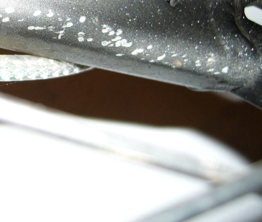

Фотографии ниже адресованы в основном тем, кому интересен объективный результат покраски баллоном.
Так же будут объективно рассмотрены преимущества и недостатки использования краски в баллончиках и работы с малярным пистолетом (аэрографом), с точки зрения личного использования самодельщиком.
Сначала фотографии. Покраска производилась по заводскому покрытию, предварительно зачищенному наждачной бумагой.
Краска Trendy (звено концерна Motip) -- 37 грн, лак Motip 35 грн.
Рама красилась летом 2010г. в гараже.
В процессе эксплуатации были встречи с кустами и сухостоем, отстрел гравия с покрышек, соприкосновения с грунтом, контакт с мокрым снегом и грязью.
P1080435.JPG [ 513.01 КБ | Просмотров: 2221 ]
P1080436.JPG [ 395.59 КБ | Просмотров: 2221 ]
Комментарий к файлу: Коцки на задних перьях от ударов цепи
P1080438.JPG [ 337.99 КБ | Просмотров: 2221 ]
Штаны вилки. Красились краской Presto (35 грн) по зашкуренной заводской краске.
Красились зимой 2010 в столярной мастерской.
В процессе последующей эксплуатации неоднократно встречалась с кустарниками, сухими бурьянами, ледяной кашей в зимний период.
Есть коцка на правой ноге.
P1080440.JPG [ 497.37 КБ | Просмотров: 2221 ]
Объективная оценка способов покраски. Баллончики против Аэрографа.
Баллончик.
Одним из неоспоримых преимуществ краски в баллончиках -- высокая оперативность применения.
Для покраски вам не требуется вообще ничего кроме заготовки и сухого безветренного помещения.
Недостатки -- неуправляемое распыление краски (факел), что ведёт за собой высокий её расход и затруднения с покраской сложных поверхностей (риск залить одни участки, покрывая другие).
К недостаткам так же можно отнести и то, что достаточно прочные краски в баллончиках можно пересчитать на пальцах. Предпочтение отдаётся автоэмалям и краскам для колёсных дисков.
Аэрограф
Основным преимуществом аэрографа (малярного пистолета) является его способность оперативно управлять факелом.
Поток дисперсных частиц краски может изменяться от маленького пятнышка до широкой линии.
В процессе покраски так же можно обдувать окрашиваемую деталь воздухом, что позволяет, при определённом умении, оперативно удалять мелкие потёки и подсушивать локальные области.
Можно использовать любые промышленные краски в банках, начиная от красок на водной основе и заканчивая нитроэмалями.
Недостатки.
Для человека, решившего единоразово покрасить что-либо своими руками, парк малярного оборудования обойдётся довольно дорого.
Приемлимый малярный пистолет стОит около 100-200 грн.
Для комфортной работы потребуется компрессор с объёмом ресивера не менее 20 литров и мощностью не менее 1 кВт.
Хороший компрессор с такими характеристиками стОит не менее 2000 грн.
Можно, конечно приобрести маленький китайский за 700 грн :)
Кроме того для достижения хороших результатов нужно уметь подбирать консистенцию краски и разбираться в растворителях.
Таким образом, вероятность с первого раза нанести хорошее покрытие приблизительно одинакова в независимости от того используется ли краска в баллончике, либо аэрограф.
Существуют автоэмали в баллончиках, и краски для колёсных дисков, качество которых не многим хуже, чем у таких же красок, расфасованных в банках, просто они разведены до более жидкой консистенции.
Промышленные краски и способы их нанесения, безусловно, вне конкуренции со стороны краски в баллонах, но для рядового самодельщика их достоинства сводятся на нет высокой стоимостью оборудования и жёсткими требованиями технологии их использования.
Вряд ли у кто-либо сможет нанести хорошее покрытие промышленной многопроцессной краской, работая в гараже.
Комрессор и аэрограф оправданы только при регулярном и разнообразном фронте работ.
Да, он позволит экономить на краске, покупая её в более густой консистенции, да он позволит покрывать детали более сложной конфигурации.
Но вряд ли человек, который решил сам перекрасить раму будет покупать себе компрессор.
Обратиться к профессиональным малярам -- вариант.
Но не повод говорить "все краски в баллончиках -- УГ".
С точки зрения оперативности работы краска в баллончиках вне конкуренции.
Для многих это был и будет выход.
Если бы мне не достался по наследству компрессор, я бы продолжал работать с баллончиками.

Для чего был лак? Визуально наличие лака (нормального, а из баллончика так и будет выглядеть) ничто не выдает. Глубины цвета базы (краски) нет, блеск - обычный блеск металлизированной базы без лака.
Да ладно. Все отлично работается. Вопрос понимания процесса и хоть небольшой прямоты рук.
Врядли. Особенно если нет гаража. Тут согласен.

Значился как "универсальный прозрачный акриловый лак". Металл, дерево, покрытие красок типа металлик.
Метализированная база без лака не блестела вообще. Выглядела как мелкий наждак.
И попадания пыли.
Вот тебе и еще два отличия базы из баллончика и нормальной из пульвера, которые ты сам отметил.
Ты доволен результатом - самое главное.
Но это не "база под лаком" и это видно даже на мелких фото.
И попадания пыли.
Все зависит от помещения и, опять таки, прямоты рук.
Элементарное обливание пола водой творит чудеса.
У нас далеко не каждый, кто мнит себя маляром, может в камере за сотни килоевро нормально покрасить.
В любом случае пыли, при прочих равных, будет не больше, чем из баллона.
А зачастую (опять таки, при прочих равных) намного меньше хотя бы потому, что рабочее давление пульвера статично и оно ниже, чем у баллона.
Статичное давление обеспечивает, кроме того, и равномерное предсказуемое укрытие, и равномерное зерно (критично для металликов, перламутров, хамелеонов и прочих подобных), и равномерную шагрень по лаку.
Что значит "не база под лаком"?
На кремовую заводскую краску наносился серый металлик, поле чего слой прозрачного лака.
Визуально. Скорее на акрил похоже.
И, я уверен, на ощупь тоже.

Фото хоть и не очень хорошо отображает, но суть понять можно.
База под лаком днем в гараже с открытыми воротами дешевым пульвером за $20
Urban ХтоЗнаШо

Сверху залито нахрен :facepalm:
С боков зернистость :sad:
Как на той фотке можно увидеть зернистость?! :facepalm:
И что тогда в вашем понятии шагрень?
