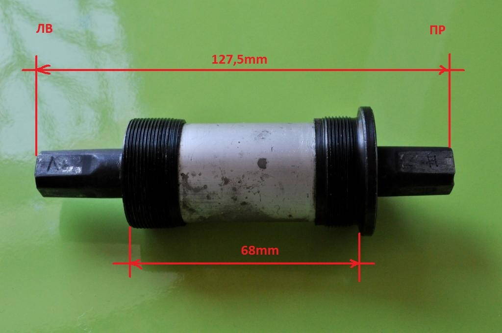

Год назад в велосервисе менял систему. Моя каретка не подошла и меня уведомили про замену на другую.
Очень долго не могли подобрать размер каретки. Перебрав с десяток установили с такими размерами Резьба 1.37x24, ширина корпуса 68мм., длина оси 127,5мм.
С тех пор утекло немного времени и байк я обслуживаю теперь сам.
При разборке каретки я заметил, что левая часть оси каретки длиннее от правой......меня это смутило.
Вопрос! Правильно ли была установлена каретка?
Все остальное см. на фото.
DSC_0446.JPG [ 128.55 КБ | Просмотров: 14009 ]
Комментарий к файлу: Я склоняюсь к тому что размеры каретки меняются длиной правой части оси а не левой.....
Или я не прав?
Помогите разобраться.
Спасибо.
DSC_0447.JPG [ 126.78 КБ | Просмотров: 14009 ]

Под правый шатун (систему) часть оси может быть длиннее. Смотрите расстояние между малой звездой системы и пером. Если хотя бы 3мм есть и цепь ни куда не спадает - катайтесь и не переживайте. В Вашем случае ось с подшипниками развернуть нужно, а крепления с резьбой оставить на месте.

Так вот на фото изображена ось именно так как мне ее поставили на сервисе.
Около месяца не могли подобрать мне каретку по размеру, все грешили на раму.
Все таки поставили 127,5мм ось и между правой чашкой и рамой втулили еще проставочное кольцо.
И меня с первого дня удивляло почему левая часть оси так далеко высовывается из каретки.
Недавно перебирая велосипед я обратил внимание что чашки каретки независимо от оси с подшипниками подходят что на одну что на другую сторону одинаково. Тут и закрался вопрос! А не втулили ли мне ее наоборот? Тогда становиться все на место с проставочным кольцом и рамой - они тут не причем.
Точно правая часть оси должна быть длиннее чем левая?

Посудите сами: с левой стороны - только шатун, а с правой - шатун и звезды системы. Вот для этого и нужна длинная правая часть оси. Может еще что ребята с форума подскажут...

Тебе развернули ось,потому что ненашли твоего размера,так иногда(редко) делается,тк некоторые китайские рамы/производители заказывают коретку/кранксет (дешевые варианты) спецефических размеров ,и хрен найдеш что то похожее по размеру,а нарушать чейн -лайн нельзя,да и передний переклюк не будет хорошо работать.

До этого стояла система Сантур и каретка с осью 122,5мм все было зашибись. Но когда я поставил новую систему каретку пришлось переворачивать и ставить проставочное кольцо....немного странно.
Если бы была проблема с геометрией то любая каретка не подошла бы. Скорее всего, я так думаю, решили не заморачиваться и втулить проставочное кольцо что бы выйти на нужный чейнлайн. А так как каретку уже заказали то перевернули ее другой стороной и дело с концом. Предполагаю что если взять всю размерную сетку кареток то возможно было бы подобрать нужный размер.

Если известно название системы, то в фирменной техдокументации найдёте рекомендованную длину оси каретки. Я брал велик б.у., каретка была 127мм, а в итоге поставил 113мм. Как вариант какое-то время использовал каретку 119мм, но развёрнутую наоборот, как у вас. С выбором длины вала проблем нет- немеряно разных с шагом в 1мм. У вас судя по всему и должно быть 122мм, тогда справа буде то, что надо, а слева на 5мм короче. Закручивается правая чашка до упора, а левой уже намертво зажимается картридж. Если напишете тип системы, я поищу у себя по документациям длину оси, ну или сами поищите. У меня была эта проблема и я её решил. Всё настроилось идеально.

Shimano FC-M191 Tourney 48/38/28T, 8/7ск. 170мм
Я думал, что длина оси подбирается индивидуально к каждой раме. А в рекомендациях только модель каретки. 122.5 мм не подошла под новую систему. Потому и начали подбирать другую.
А вообще существует какая то формула подбора длины оси каретки? Не уж то все подбирают методом "тыка"?

Скорее к системе, исходя из ее спеков. С рамами попроще - два возможных варианта ширины кареточного узла: 68 и 73мм
FC-M191
Каретка: BB-UN26
Длина вала: 122.5мм
Чейнлайн: 47.5 mm
Кареточный узел: 68 mm
http://techdocs.shimano.com/media/techd ... 657743.pdf

Существуют определённые рекомендации по взаимному расположению звёзд системы и звёзд на заднем колесе. Так называемый "ченлайн". Как выше писал Димдимыч.
Димдимыч писал(а):
Для мтб - 50 мм от средней звезды до продольного центра рамы.
На практике всё не настолько тривиально.
Идея правильного подбора длины оси каретки в том, чтоб звёзды системы заняли такое положение, при котором перекос цепи не выходит за пределы допустимого при использовании наибольшего числа передаточных соотношений.
Лично я всегда стараюсь посадить звёзды системы ближе к раме. Это расширяет число доступных переключений звёзд заднего колеса при наибольшей звезде спереди.
Для системы с тремя звёздами и семериковой кассеты расчёт таков:
Для третьей (самой большой) звезды системы диапазон звёзд на кассете от 7-й (самой маленькой) до 3-й.
Для второй звезды системы диапазон на кассете от 6-й до 2-й.
Для первой, самой маленькой ведущей звёздочки диапазон кассеты от 4-й до 1-й.
Более чем достаточно комбинаций.
Для любой рамы, 68 или 73 мм можно подобрать оптимальную длину вала. Редко, но бывает и такое, что, в силу конструктивных особенностей, нужно сменить систему.
