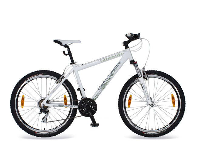

Зарегистрирован:30.03.2012
Ну вот. При том, что в документации написано 122.5 мм эта ось мне не подошла. Она изначально стояла на моем велосипеде в стоковой комплектации. Переднему переключателю не хватало хода что бы сбросить на первую звезду. Упирался в раму. Исходя из этого и начался подбор другой каретки.
Может тут не только с кареткой вопрос? Может и переклюк не подходящий поставили?
Напомню что до этого стояла обычная стоковая система Сантур, 122.5 мм каретка и переклюк FD-C050.
После смены системы пришлось поменять переклюк под 48Т и мутить с кареткой.
Может конструктивно в этой раме не предусмотрено использование системы с 47,5 чейнлайном? Только с 50 мм.

Сложно ответить. Нужно смотреть.
47.5 мм или 50 мм -- не критично, как по-мне.
Даже при самом коротком вале (или если просто приложить систему на посадочное место), звёзды не должны тереть зубцами об изгиб нижних труб заднего треугольника. В противном случае следует подобрать меньшие звёзды (заменить систему).
Далее подбираем длину вала таким образом, чтоб минимальное расстояние от зубцов меньшей звезды системы при вкрученной каретке и надетой до упора системе составляло не более 4-5 мм (после затяжки винтов оно уменьшится до 2-3мм).
После этого подбираем переклюк, рассчитанный на соответствующее количество зубцов третьей звезды системы, или на большее.
Разные переключатели ведут себя по-разному. Плюс настройка переключателя очень индивидуальна в зависимости от рамы и системы. Это тяжело описывать -- много букв. Проще опытным путём -- "поклацал-подрегулировал".

Для меня кое-что остается неясным...
К примеру: я хочу купить новую систему, с переключателем все предельно ясно. А как с каректкой? Мне нужно купить все "ростовки" перемерять все и оставить одну. А остальные продавать "русский месяц". Да и не всегда финансово возможно это позволить себе.
Имея на руках систему, переключатель и раму, возможно математически вычислить нужный размер?

Могу подсказать только способ имперический. Может, кому-то не понравиться, но уменя всегда работал.
Если каретка и система уже установлены, померяйте, на сколько ближе к раме нужно подвинуть систему (величина поправки). Снимите систему и измерьте длину той части вала, на которую напрессовывается система (мерять от внутреннего фланца чашки).
Из получившейся величины вычтите величину поправки. С полученным значением можно идти к торговцам и подбирать каретку с меньшей длиной вала.
В этом случае мы полагаемся не на заявленную производителем общую длину вала, а на длину его правой выступающей части, на которую садится система. Так точнее.
