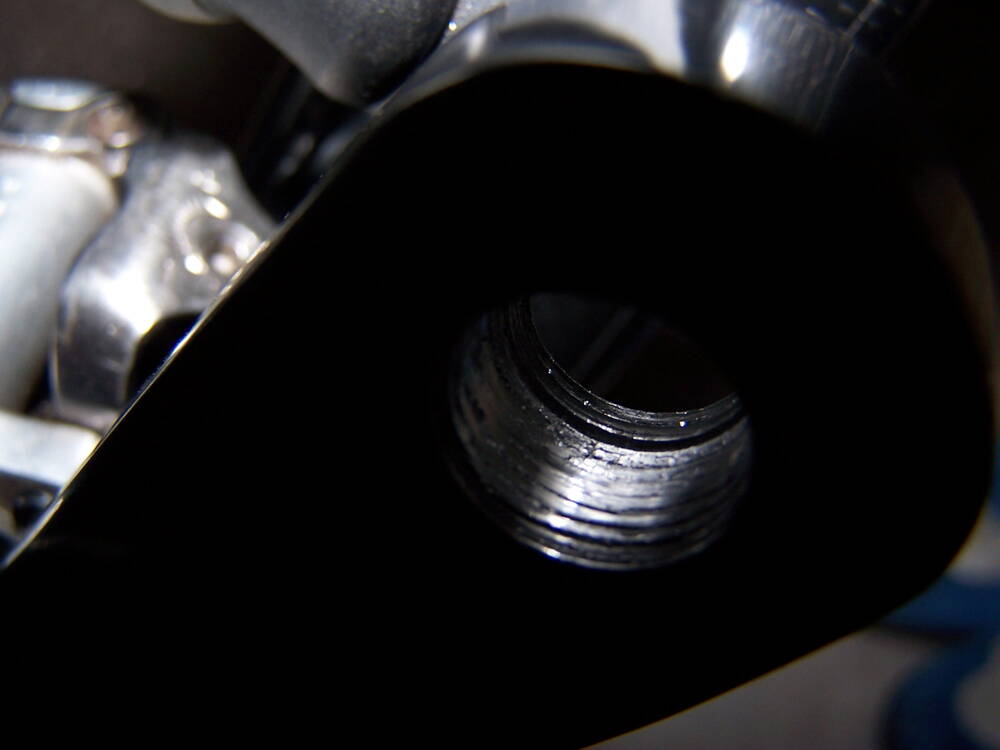

Кто сталкивался, как можно исправить ситуацию? Кто может помочь беде? В шатуне осталось два витка в самом конце, остальное слизано :facepalm:
2.jpg [ 424.98 КБ | Просмотров: 3757 ]
1.jpg [ 254.62 КБ | Просмотров: 3757 ]

Интересно, кто первый рискнет поставить резьбовую вставку?

Я готов вплоть до приварки педали сваркой)))

Впервые такое вижу, этож с какой силой нужно было закручивать педали и зачем?
По поводу резьбовой вставки то это единственный вариант... и благо тут правая резьба не сложно будет изготовить...

ProninS, в общем снимай шатуны, и приноси его мне, а там решим и исправим ситуацию.

Как произошло: педали были закручены нормально от руки и легонько подтянуты ключом, как то (вот тут момент упустил, катал второй раз всего) эта педаль разболталась/выкрутилась, почувствовал это уже когда было поздно. Она уже в резьбе болталась. Вкрутить до конца (без фанатизма) без метчика не удалось. Ну и обратный путь до дома, окончательно убил все оставшееся. Все банально и просто, как всегда).
2 Денис, я как раз собирался к тебе на неделе, теперь привезу два комплекта шатунов)

Вот нашел как вариант ремонта - Резьбовая вставка HELICOIL. Цена от 53 долларов США, сопоставима с новыми шатунами :facepalm:

...реанімація різьби в шатунах, вже давно практикується. Дивись посилання: https://picasaweb.google.com/117539093185068341781/916 і зголошуйся на email: m50bom@gmail.com і буде твоїм шатунам добре (вставки з матеріала-татан).

Вот решение проблемы с помощью футорки

Ага, типа такого и нужно изготовить, втулку в крутить на фиксатор, резьбу на педалях смазать смазкой и нормально притянуть дабы не люфтило...
Хотя и на бк за эту втулку отдать 1.3 евро совсем не дорого останется только найти метчик с резьбой м16 и прорезать им в шатуне резьбу.

Только с БК ждать 3-4 недели :sad: Вот я влип :facepalm:

Зачем ждать? Наши умельцы тебе за пару дней всё поправят.

...проста справа пропонувати, складна справа виконати. Розкладу по поличках: 1) вісь обертання педалі (любої) повинна бути соосна осі обертання вала каретки (картріджа), в противному випадку-дискомфорт-педаль "гуляє". 2) як уникнути цього-дискомфорту-або, не соосності обертання педалі по відношенню до обертання вала? І тут тобі на допомогу "ФУТОРКИ" з ебею, електродріль, свердло, мітчик М16х1 (якого не має в продажу)...І буде тобі добре від такого "менеНГІТА". Я виконую такі роботи на відповідному обладнанні без дискомфортних наслідків для клієнта, але: вони -клієнти- бувають різні...

С соосностью проблем не будет :) и тут мегапорф оборудование не нужно, важно только ровно закрепить шатуны при сверлении отверстия. Все остальное делается в обычном токарном станке.
За меч м16х1 просят всего 30 грн.
