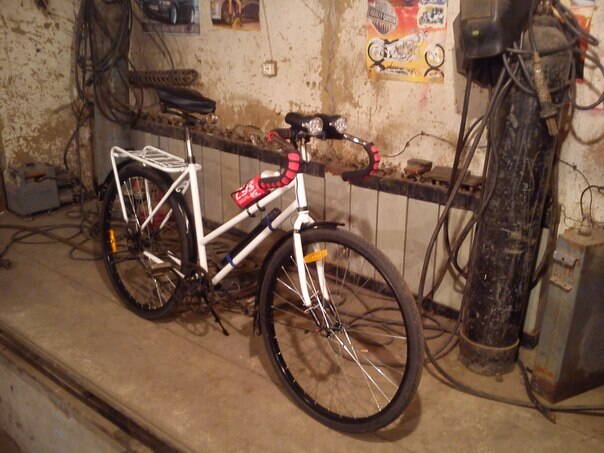

Всем доброго вечера человеки:) я тут надумал из этой "Украины" забецать Гибрид-шосейник-МТБ-деревяшку :facepalm: :eek: тоесть :
1) поменять каретку поставить педали на три звезды
2) поменять вилку(таже сталюка ток под вибряки)
3)Поменять заднюю втулку и влепить шесерик (трещетку а 6 зв)
4) Поставить прекидки пред+зад
Вот вопрос : есть ли смысл в таком "геморое" :D :eek: , если зделать все это как она будет летать? Заранее всем спасибо за ответы :cool:
Комментарий к файлу: Сильно не смеяться)

попахивает извратом :D в дорожных велах вроде геометрия предполагает вертикальную посадку, т.е. в нижнем хвате наверное будет крайне неудобно
а так посмотреть интересно было бы, гдето видел что фиксы ценители делают на раме украины :facepalm:

Ну,руль баран это перебор.Очень сильно базу удлинит.На дальние расстояния проклянеш тот день,когда поставил этот руль)))Лучше палку или райзер.Ну а поставить скоростя,хорошая идея.Лет 10 назад это делал)))Вполне себе ездящий аппаратец.Только заднюю втулку на гайках ставь.Эксцентрик скользить будет.Ну,и перья раздвинуть до 135мм.

Вам сюда.
И вот.
:wink:
AleX_82 писал(а):
База - это расстояние между центрами колес.
И как раз таки на дальние расстояния рекомендуется более вытянутая посадка.

да ездил я на дальние...баран - сказка...а вот скоростей не фатает..в гору повышеных а с горки пониженых..ой а ветер как задует так это пипц коленям сразу

А я бы банально планетарку влепил. Сингловые дропауты манят... :roll:

да не спорю планетарка ет вешь хорошая но и стоит она в два ато и в 3 раза больше чем все это)
"все это" придется менять чуть-ли не каждый год.
А чтобы не менять, то "все это" должно быть равным по цене с пленетаркой.
А если разницы нет, зачем "вся эта" мишура?
А ты думаешь с планетаркой проблем меньше будет..и точно также кучю бабок каждый год надо выкидывать
Я не думаю, а знаю, что не нужно будет ничего выкидывать.
После установки деньги сразу-же начинают экономиться и без никаких замен проездишь несколько сезонов.

хорошо не вопрос :cool: какие планетарки посоветуешь?
По цене, качеству и возможностям - SRAM S7 (оптимально) ок. 1000грн.
Дешевле, но явно хуже вариант Shimano 3-ка, ок. 400 грн.

хорошо не вопрос какие планетарки посоветуешь?
viewforum.php?f=76
Думаю, по ссылке можно найти кучу ответов на еще не заданные вопросы
Хорошо пасиб за советы будем мозговать на счет планетарки :D найдем бабули и будем :jedays:
