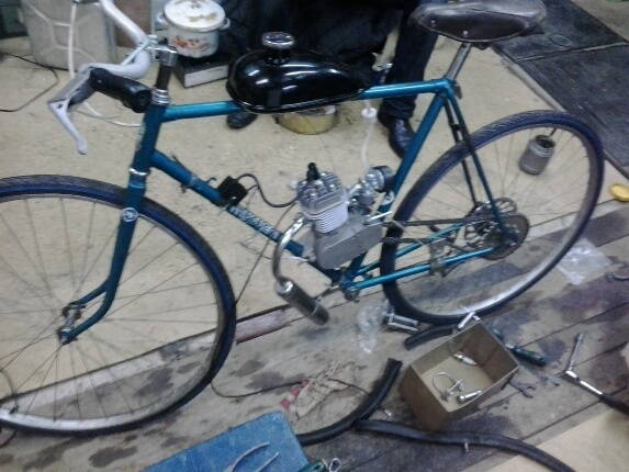

Комментарий к файлу: турист в день покупки 1тр
мой турист.jpg [ 191.89 КБ | Просмотров: 2520 ]

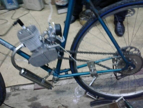

Комментарий к файлу: ведомая звезда веломотора на 36зубов. родная на 42 невходит цепляет перья.
Мото турист 1.jpg [ 163.66 КБ | Просмотров: 2520 ]
Комментарий к файлу: правый шатун на 1см надо гнуть наружу, цепляет мотор.
Мототурист5.jpg [ 936.22 КБ | Просмотров: 2520 ]

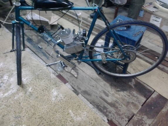

Мото турист 2.jpg [ 147.07 КБ | Просмотров: 2520 ]

Как впечатления?

Можно по подробнее о двигателе? И как закреплена звезда на заднем колесе? Какие планируются тормоза?

Если не ошибаюсь,ведомая звезда там наглухо к втулке крепится.
Интересно,насколько эффективно на нем тормозить "коробкой"?
звезда к спицам через резинки на болты, тормоза будут родные, ну позже выложу
