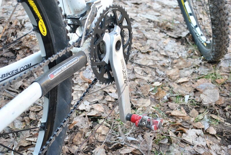

Перед Новым 2013 годом были куплены все компоненты для сбора вела (отдельное спасибо Медутину и Makar-Piton-у в помощи при выборе железок).
Обычно всегда беру вел целиком (так дешевле), но долго выбираю, чтобы все устраивало. В этот раз вышло по-другому...
Развелся с женой. Уволился с работы. Продал ноут. Решил купить байк. Деньги на руках, а подходящего вела "под ключ" не видать. То ли еще не все решили "задешево" (т.к. бюджет был в обрез) распрощаться со своими старыми конями, то ли разгар зимы еще был впереди...
Посоветовали мне добрые люди собирать компоненты по отдельности, и совпала масть - у Валеры как раз на продаже было все, кроме рамы и вилки, а у Медутина был прекрасный комплект в виде рамы Merida Magnesium Race Pro и вилки Manitou Black Super Air. Решать надо было молниеносно, иначе был риск не получить комплект "под елочку".
Судьба была благосклонна, звезды пророчили успех, действия Новой Почты были предсказуемы... Все, как по взмаху волшебной палочки, получалось складно.
Отдельное спасибо, за активное участие в сборке велосипеда, моему другу и, по совместительству, веломеханнику, Иванченко Глебу ( Gleb_FRT )
Вот что получилось:
[*]рама - Merida Magnesium Race Pro 18" (примерно 2002 г., вес - 1.6 кг., по паспорту должно быть 1470 г.) - сколы, коцки, потертости вмятин нет, состояние на твердую 3+ или 4-;
[*]вилка - Manitou Black Super Air 100 mm (судя по серийнику - 2001 г., вес - 1.7 кг.) - внешнее состояние идеальное, только наклейки от старости частями отпали, нужно еще провести ТО перед сезоном, уже поставил свои коцки на краске :) ;
[*]колеса - Mavic CrossTrail, 2009, made in France - состояние гуд, но надо ставить хабдоктор, когда начнет парить задняя втулка;
[*]тормоза - Hayes El Camino (примерно 2004 г.) - состояние нормальное, но алюминиевые детали немного "заплесневели" от сырости хранения, работают гуд, роторы 160 мм., износ 50%;
[*]система, манетки, зад. переклюк, пер. переклюк - Shimano Deore XT (2007) - работают гуд, внешне тоже гуд.
[*]кассета - Shimano XT 12T-34T;
[*]цепь - Shimano XTR;
[*]подсидел - Kuota карбо-алю;
[*]седло - Ritchey Comp;
[*]вынос - Ritchey Pro 130mm;
[*]руль - Ritchey Pro;
[*]педали - Wellgo M919;
Вес 11.3-11.5 кг.

почему самые основные части велосипеда(рама, вилка, колёса) таких древних годов? можно было на обвесе сэкономить но эти детали должны быть как можно новее :unknown:
СообщениеДобавлено: 27.02.2013 19:53
Сообщения: 180
Город: Изюм-Славянск
Зарегистрирован:08.08.2009
Так получалось, что у меня на раму с вилкой оставался бюджет, как раз в 200 баксов :) был выход - брать нормальную (свежую) раму и вилку регид, но после долгих курений магниевой темы, решил, что этот вариант лучше.
Люблю запчасти тех годов за высокое качество. Тем более, что сегодня такая воздушная вилка все равно затянула бы баксов на 400, не меньше. А так получилось получить пристойный комплит за смешные деньги.
Более того, глядя на комплектацию этой модели рамы 2002 года, я почти полностью повторил ее первозданный вид, что греет душу.

Слышал что все немногие магниевые рамы Мериды, которые завозились к нам, были уничтожены ездовыми нагрузками за год или менее эксплуатации по назначению. И кажется на этом Мерида свернула производство рам из магния. Вобщем будьте осторожнее.
За 300$ можно найти RS Reba в состонии идеальном или близком к такому. Думаю с расходниками на нее будет попроще, чем на старую Маниту.
Ну и переклюк при случае смените на Shadow - они таки приятнее работают и меньше на кочках колбасятся.

требую фотку Мериды строго в профиль с правой стороны на нейтральном фоне(не ковер)
ну а так-седло просится Prologo красно-белое, поставить покрышки бескамерно, раму защитить получше от цепи(коротковата мочалка)...педали поприличнее :D , правильный передний переклюк с верхним хомутом
ну и дабл, батенька, дабл на перед.
а шо делать!
"...Все остальные компоненты, на которых не написано Record, к сожалению, уже через короткое время приносят разочарование..." - Пророк Самуил
