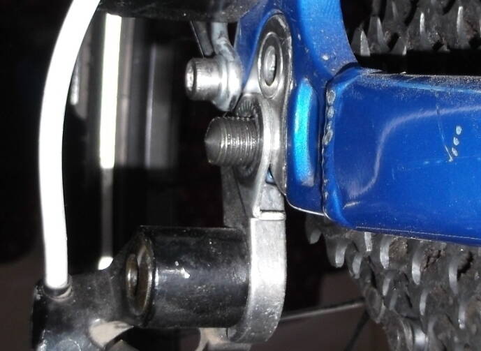

Итак пришло время начинать решение проблемы установки прицепа. :smile:
Вот линк на мою тему про прицепы - инфы там еще немного, но есть фото, что, почему и в чем проблема.
http://xt.ht/phpbb/viewtopic.php?f=23&t=85969
Проба первая: заменил полую ось под эксцентрик на обычную под гайки (см. фото)
Обошлось всего в 50 грн за втулку Quando (там ось лучше, чем базарная), собрал конечно сам. Пришлось из-за различной резьбы перекинуть и конуса - кривизна у нах отличается от родных, но шарики одинаковые, так что вроде нормально.
За задний переключатель теперь не задевает, это уже хорошо.
И всё бы хорошо, но ось мне кажется коротковата для данных целей, особенно учитывая, что точки нагрузки теперь разнесены больше от центра оси. И в гайку для крепления трейлера можно "загнать" в 2,5 раза больше. Мнения?
Ну и сам трейлер рассчитан на колеса 26", а потому просвет (см. фото) ну уж совсем минимален, да так, что даже крыло не проходит. Обрезать крыло еще не хочется, ведь если найду покрышки 1,75 например (стоят 1,6 маломерки) то поставить ее захочется. Изготовить другие дуги крепления терйлера проблематично, так как просто нет таких тонкостенных труб и хорошего сварщика. Предложения?

Комментарий к файлу: Это где-то сантиметр максимум, да еще и резьба не точная, люфтит
DSCF0569.JPG [ 249.5 КБ | Просмотров: 3386 ]

В проушины прицепа вкрутить алюминиевые пластины-удлиннители, а уже пластины крепить к гайкам на колесе.
Подобная идея и меня посетила, только материал не алюминий, а чего покрепче, потому что пластин нужно две на каждую сторону и механизм защелки между ними - нужно бы сохранить быстросъемность. В общем пока поиски материала, а там будет видно.
Ну а если сколхозить пластины (можно из чего потолше или из уголка) так чтоб они зажимались осью и болтом (в месте крепления крыла, что снизит вероятность проворачивания пластины при торможении), а уже в заднюю часть пластины этой вкрутить болт и на него гайку крепления трейлера. таким образом 2-х зайцев сразу убиваете. и в гайку будет заходить большая часть резьбы (при правильно подобранном болте) и удлиняете ноги прицепа, сохраняя быстросъемность. Только вот как обеспечить жесткость этих пластин, не делая их черезвычайно тяжелыми.
