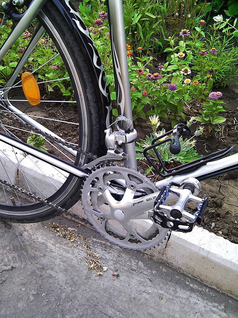

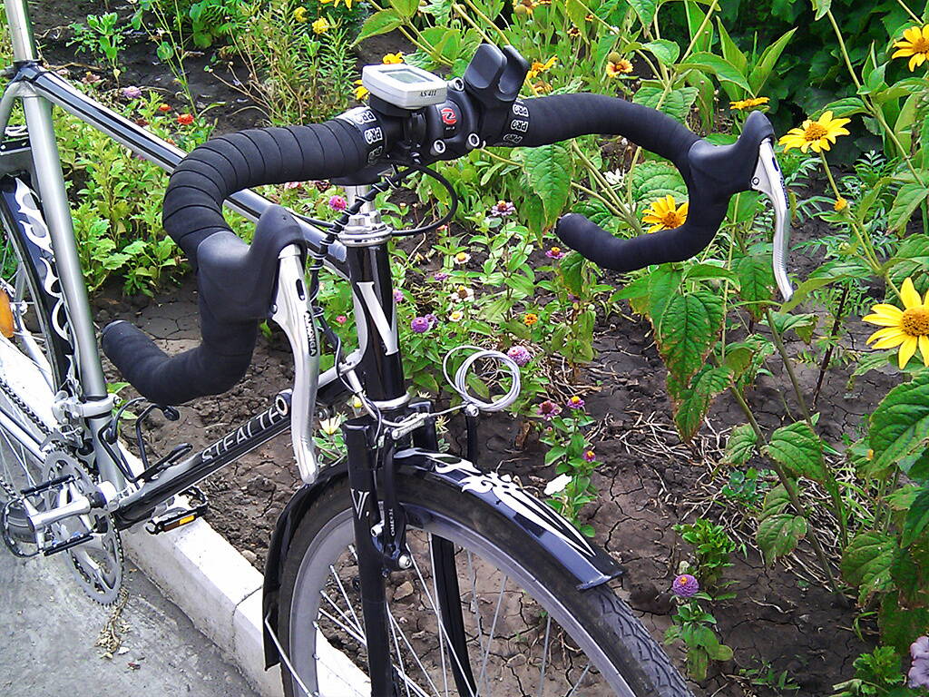

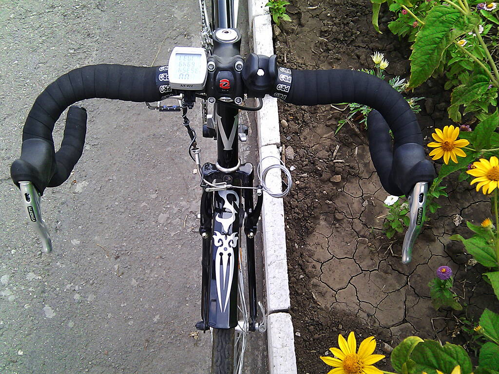

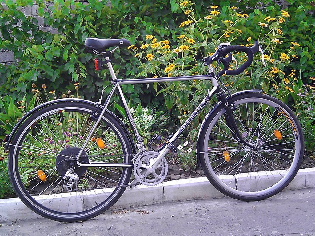

Катаюсь на работу-с работы и просто так.. чистый шоссер совсем не практичный по нашим дорогам, а горняк не хочу. Вот собрал на базе ХВЗ. В планах придумать что то с рулевой, хочется современную поставить, и педальки контактные.

Что касается рулевой,то можно промы поставить(Рулевая колонка VP components MH-203C(пром подшипники) ,но это надо вилку новую покупать.Гляньте мою тему,может что то полезное для себя обнаружите.
Покраска интересная!Передней покрышке стоило бы направление поменять)

Ну комплектация не особо крутая, но все работает не первый год )
- тормоза альхонга
-система провелл
-руль зумовский, вынос тоже.
-перекидка шимановская сора
-обода аванти( бюджетные)
По поводу процесса:
Собственно приварили тормоза горняковские вместо клещей, покраска в 2 цвета серебристый и черный металлик, узоры и надписи с помощью трафаретов на пленке. Все вскрыто лаком.
Тросики уже обрезал и обпаял ))

Размер резины какой? и что за крылья?

А красил чем?
резина Kenda EUROTREK K197 700x32C, крылья родный с туриста, покрашенные в стиль велосипеда с помощью тех же трафаретов.
 Заголовок сообщения: Re: Мой крокодильчик )
СообщениеДобавлено: 07.03.2013 13:30
Сообщения: 18
Город: Alchevsk-city
Зарегистрирован:07.09.2011
FREEdom писал(а):
А красил чем?
металлик мобихелл серебристый и черный, лак новол, грунт 5+1 новол.
