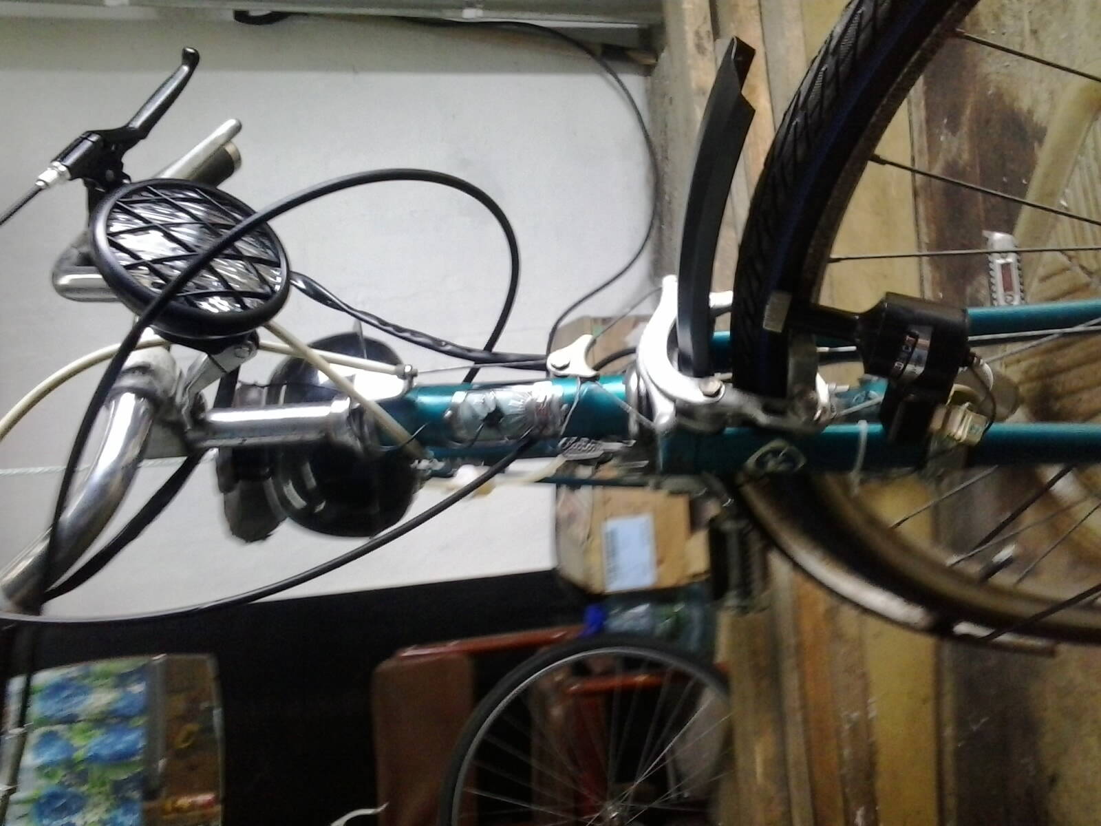

руль, как то так
IMG_2013030859161.jpg [ 52.85 КБ | Просмотров: 1569 ]
 Заголовок сообщения: Re: турист84год и веломоторF80
СообщениеДобавлено: 08.03.2013 01:55
берлога
Точёная блямба на ручке сцепления - это стопор типа нейтрали?

берлога
да фиксирует ручку в нажатом положении.(нейтраль) :-))
