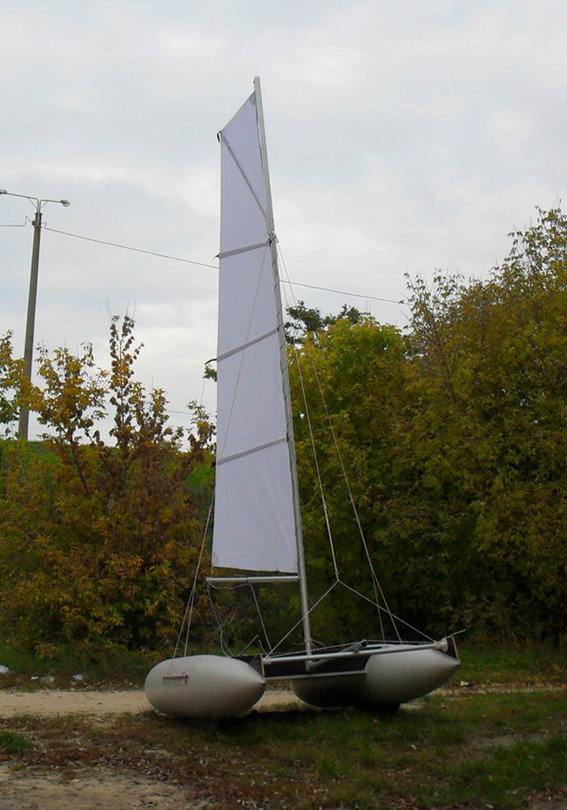

СообщениеДобавлено: 10.10.2013 23:18
Сообщения: 1267
Зарегистрирован:20.03.2010
Ну вот и родило'сь.
Катамаран парусный.jpg [ 192.33 КБ | Просмотров: 7504 ]
Катамаран парусный 2.jpg [ 153.72 КБ | Просмотров: 7504 ]

СообщениеДобавлено: 13.10.2013 21:12
Сообщения: 1267
Цена на столько неприлично низкая, что даже стесняюсь писать... :oops: В такой комлектации 12кгрн. Дополнительно можно заказать стакселек. В перспективе -накеры и генуи. В перспективе потому, что с парусами такими пока мало знаком, с изготовлением еще надо тренироваться, а изготавление на стороне приведет удорожанию вцелом.
СообщениеДобавлено: 14.10.2013 11:03
Сообщения: 846
Город: город ХОРЬКОВ
Зарегистрирован:28.12.2007
Поздравляю!
И какой вес новорожденного?
вижу деревяки таки добрячи - выглядят надёжно. Эти борта (передний и задний) внутрь складываются или так и "ездЮт" на крыше ?
Продам парусный катамаран Hobie 14 б\у.
СообщениеДобавлено: 14.10.2013 15:59
Сообщения: 1267
злая@ писал(а):
Поздравляю!
Дитя довольно таки упитанное :D , 50-60 кг (точный вес пока не мерял, на днях взвешу), но из них 17,5 (успел взвесить) сплошной фанерный пайол 12 мм.
Деревяки - фанера 20мм. Они вклеенны, поэтому сворачиваются вместе с баллонами. А вообще максимальная длина упаковки 1,7 м - мачтовые коленья, сама лодка в упаковке до 1.5 метра.
