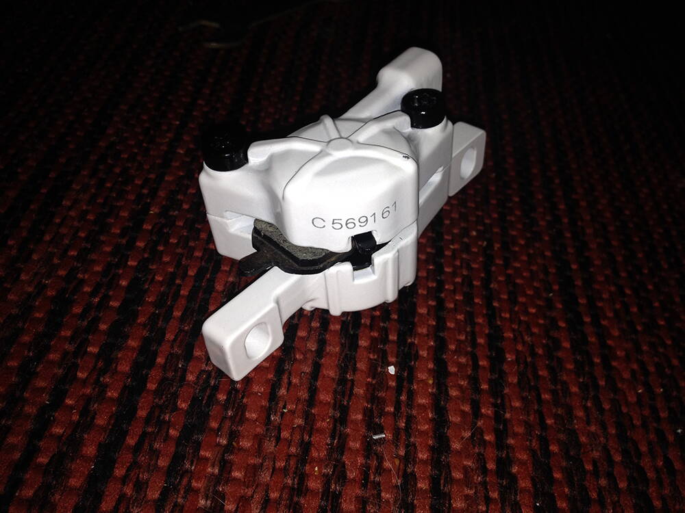

интересует ещё как на них колодки меняются - по тем фоткам, что есть в статье, создаётся впечатление, что для замены колодок нужно разбирать калипер.Поясню - на первом фото видно, что пространство внизу калипера очень узкое и ротор входит с минимальными зазорами, т.е. колодка там не пройдёт. На четвёртом фото видно, что сверху прорезь очень короткая - опять таки колодка не пролезет. Может я по фоткам что-то не так понял,поэтому прошу ТС ответить как всё-таки меняются колодки
Колодки вынимаются по очереди через низ.
А точно пролезут? Уж больно там зазор маленький... В прошлом году смотрел один вел с тормозами Bengal, модель, если не ошибаюсь, Helix 5. Столкнулся с такой проблемой, что при попытке вытащить колодку снизу она упирается во вторую колодку и ни в какую не выходит - хотя цилиндры полностью разведены. Задачи замены колодок не было, поэтому тогда тратить время на это не стал. Но вопрос остался и поэтому интересуюсь как колодки меняются). Ещё просьба к ТС - померяйте, пожалуйста, ширину прорези под ротор, хочется всё-таки понимать насколько легко вытаскиваются колодки из этого калипера.

1eonid, пролезут, вынимал лично.
Колодки вынимаются не в низ, там действительно маленький зазор. Для того чтобы вытащить колодку, нужно ее провернуть за усик назад (в сторону противоположную гидролинии), и вытащить.

спасибо за инфу, буду знать что есть и такие варианты конструкции!
