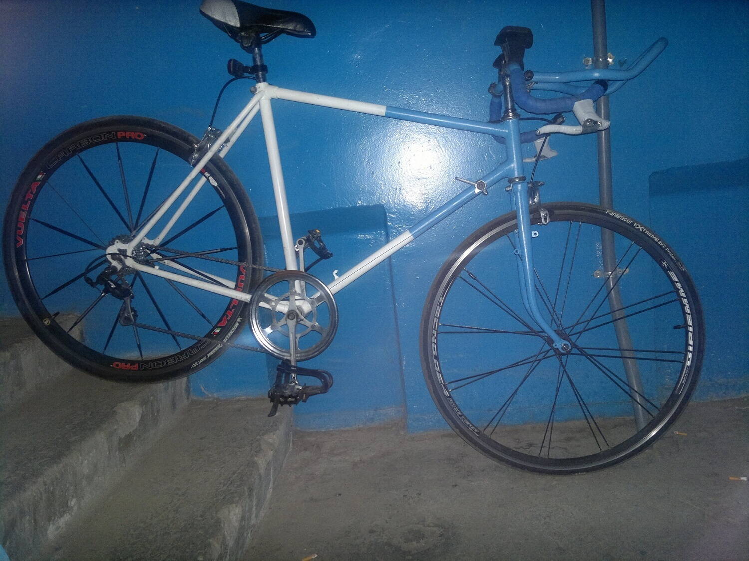

все привет
жду аргументированной критики, конечно, это не все перевоплощения, еще хочу поставить аэродинамические ручки срам ТТ, и придется поменять шатуны, т.к. камповская кассета на 9 ск, на самой маленькой звездочке хочет соскочить цепь с шатуна...

ко всему этому бы ещё раму поменять, ибо турист это не те гранаты, а в целом органично так неплохо

Вы комплит огласите, тогда удобнее будет кидатся тапками :smile:
очень не сбалансированный аппарат, сдается мне за стоимость колёс можно купить средний шосцер б/у
шоссер на раме туриста?
что мне не нравится
-лёгкие шоссерные римы на туринговой пластелиновой раме туриста
-седло
Лучше хорошие калёса на раме от украины чем хрен знает что на раме от кольнаги. Но рама действительно ГАВНО! Поищите старт шоссе.
если жалко днег то можно для этих же целей использовать вторичные ручки от циклокроса, только придётся подложить под них подкладки так как они под 26 мм, а руль на концах обычно под 24.Изображение

да в принципе тут ничего особенного, кроме колес нет, 105 шимано перекидка задняя, тормаоза альхонга,хотел сначала припаять В браки на задницу потом передумал, что мне не нравится, так это то, что моих рич большой и не могу другие тормоза поставить, аля шимано 105 на крайняк дюру)))

вместо пластилин можно сказать, комфорт. Вместо говно, сказать, что её проектное предназначение туринг, а не спорт. Большая колёсная база. Тем более под разделку.
Мне бы вот было гораздо интереснее услышать даже не столько про запчасти, в частности, вилсет, а про результаты ходовой части:
время на круге, максималка по ровняку, и прочее в этом же духе.
Судя по тому, что нет переднего переключателя я заключаю вывод, что местность равнина, максимум небольшие холмы. Хотя написано Одесса. У меня в том году тоже было без переклюка, но у меня кассета была мтб на 34 зуба. было пофигу.
Вес интересен лисапеда.
Турист 87
Старт-Шоссе 85
Чемпион Шоссе

У разделочников рама как раз очень короткая для большей жёсткости
говно и пластелин характеризуют то из чего эта рама сделана, рама с вилкой от Старт шоссе легче Туриста почти на 1 кг при этом прочнее, а всё из за нормальных сплавов(30хгса) и технологии производства труб (Бесшёвные).

как я понял из вашего разговора парни, стоит раму менять))но блин, если поменяю ее нужно будет перекрашивать((а так лень

Бывают очень симпатичные в оригинальной окраске, например вот http://xt.ht/phpbb/viewtopic.php?f=31&t=62373

если посмотреть на мою раму, то там часть синего и белого, так белый должен стать желтым

подскажите мне тяжело будет поставить это...
viewtopic.php?f=44&t=47537
 Заголовок сообщения: Re: мой турист
СообщениеДобавлено: 18.03.2013 23:08
Сообщения: 410
Город: Одесса
Зарегистрирован:15.10.2012
ничего сложно вкуртил каретку и забыл
Истина всегда одна
СообщениеДобавлено: 18.03.2013 23:12
Сообщения: 33
Город: Odessa
Зарегистрирован:27.05.2012
так мне резьбу не нужно будет нарезать заново?
СообщениеДобавлено: 18.03.2013 23:21
Сообщения: 1599
Город: Латвия, Рига
Зарегистрирован:28.11.2010
Многие утверждают что нужно перерезать под 1,375 х 24pti
СообщениеДобавлено: 19.03.2013 00:15
Сообщения: 410
Город: Одесса
я себе закрутил каретку Sun Race вообще без вопросов, да шла туго но с маслицем зашла на ура
