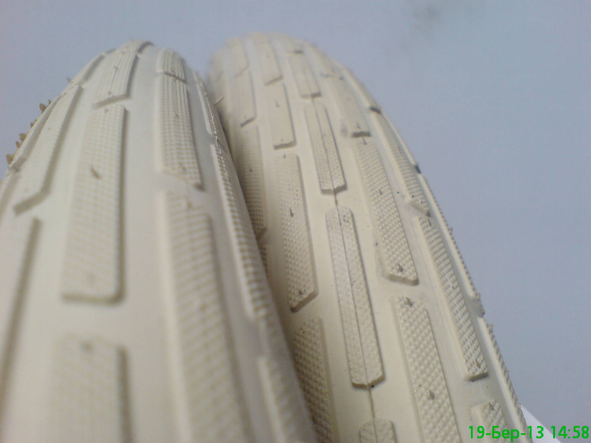

Потрошки підтягуються ніштячки :Yahoo!:
Брукс потребує легкого марафєта ... за, шо відразу і взявся:
все по технології описаній на цьому(ну і не тільки )форумі поки, що шкурка 240,500,1000,1500,2000 ... думаю над покраскою :unknown:вишкурене сідло получилось сірозелене (було чорне) думаю, що з ханні я пролітаю ))) буду повертати йому автентичного вигляду.

Сдается мне, рама достаточно странная, чтоб смотреться вполне олдскулом с такой резиной, как у вас, и с таким седлом (его родной цвет довольно ловко подходит к белой, или светло-серой, или черной раме).
