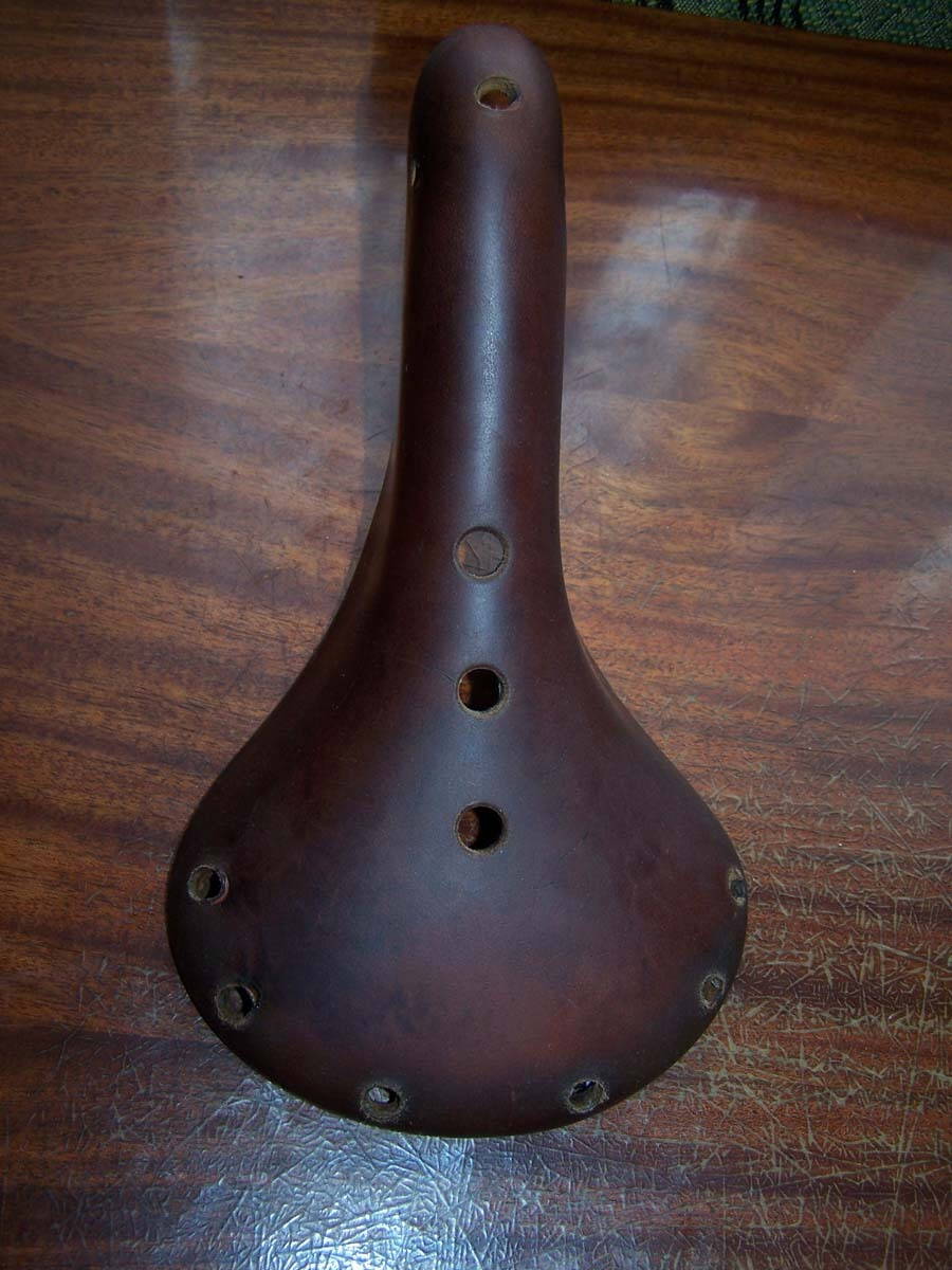

Мое седло еще не готово, но покрышку показать уже можно. Все делал как все, разборка, замачивание, вышкуривание, но решил совсем не красить. Летом катался на этом седле, до переделки, немного вспотев с удивлением обнаружил след на шортах. Седло 74 года пережило все что можно было пережить и дождь и жару, думал уже линять не будет, а не тут то было. Из-за этого решил не красить, а покрыть самодельной "адской смесью", растопил немного натурального пчелиного воска и бросил в расплав пару ложек гусиного жира. Перемешивал до застывання. Вот этот крем пару раз втер в кожу. Результат на фото - типа под старую кожу. Есть небольшие неоднородности, но как на меня вид не портят, наоборот придают некий шарм. Как будет в эксплуатации посмотрим. Отверстия пришлось рассверлить, так как с рождения они все бали перекошены.
З.Ы Крема сделал замного, решил проверить и на зимних ботинках, держалось хорошо, грязь не приставала, не промокали.
Толковая пропитка для седла. И для обуви в том числе. Сейчас появились фабричные пропитки такого типа для аут-дорной обуви - посмотрите сколько стоит и поймете сколько сэкономили :). Я тоже свои седла пропитывал фабричным жиром для конской сбруи и седел (для обуви тоже подходит). Отличие от Вашей пропитки - воска там минимум, если вообще есть. Результатом остался доволен на все 100% и внешне выглядит все как у Вас, единственное, что может чуть блеска меньше - результат отсутствия у меня в пропитке пчелиного воска. Жировых пятен на одежде у меня не было.
По покраске, если интересно. Два седла предварительно красил морилкой для дерева - использовал опыт человека, его тему на форуме можно поискать. Вопросов нет: прокрашено глубоко, ничего не слазит, все гуд. На третьем пробовал обувную краску с балончика (Саламандер), подкрашивающие обувные крема очень высокого качества. Но это все не то - одежду красит и истирается. Все снова смыл и просто пропитал той же жировой пропиткой. Цвет седла потемнел и остался неоднородным - все как у Вас, но мне нравится. Вообщем по поводу покраски седел - если хочется однородный цвет или не стандартный, то придется красить и помучится с этим вопросом - надо искать очень качественную краску. Будь-те готовы отдать 200-400 грн за небольшой пузырек и вопрос на сколько слоев его хватит, может придется брать два. Если нравиться что-то типа естественного цвета кожи - просто достаточно одной жировой пропитки (и будет естественно все темнее, чем до нее). Ну как бы так.
P.S. По поводу краски. Не в велотематике, но попалась инфа, что кожу очень хорошо красит женская краска для волос.
