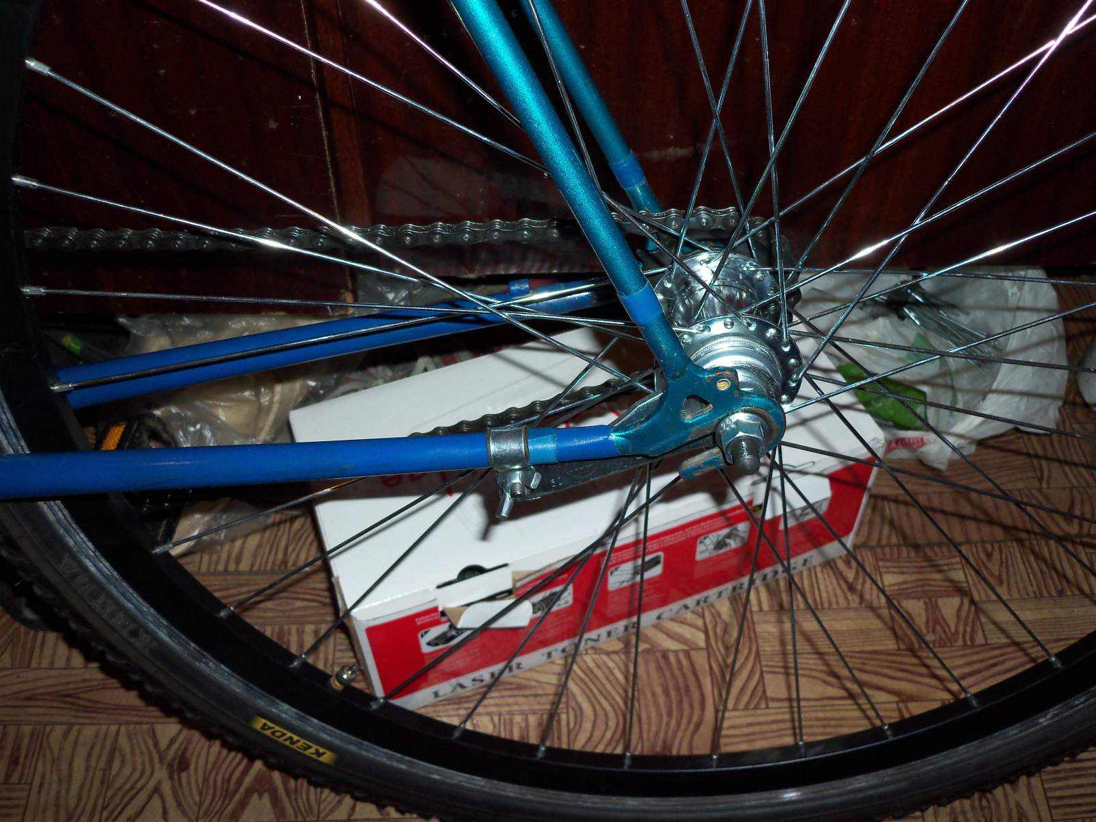

По итогам затянувшейся зимы- одесская грязь не щадит китайский вело пром: за 600-700 км навернулась дешёвая трещотка заменил её на глухую звезду 17Т. Последний месяц так езжу больше в трансмиссии упрощать нечего-дальше только ногами от земли отталкиваться)))

Тоесть он теперь фикс? А что с трещёткой, развалился храповый механизм?
 Заголовок сообщения: Re: Зимний велик
СообщениеДобавлено: 26.03.2013 23:07
Сообщения: 398
Изображения: 69
Город: Одесса
Зарегистрирован:23.01.2013
трещотка издает предсмертные звуки и туго идет на ХХ и плюс она одноразовая т.е. не разборная.
