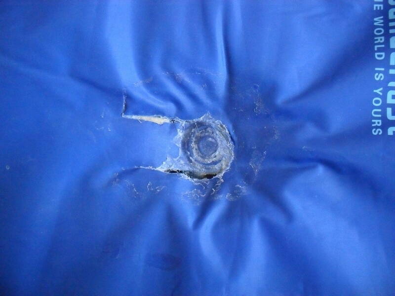

Вычитала в инете, что можно заклеить клеем на полиуритановой основе. Не вышло.
Кто -нибудь сталкивался? Может есть мастерские в Харькове?

Я клеил латкой от велика. Держит вроде
Первое, а какой коврик, вернее что там за покрытие. Второе, свой повседневный коврик- "Огрызок" уже пару лет регулярно чиню "Десмоколом". Главное, для повышения его эффективности после нанесения клея следует прогреть его феном до вздувания пузырей, а потом уже класть латку и придавливать. После этого - держит намертво. Заклеиваю даже не проколы, а длинные разрезы - viewtopic.php?f=5&t=10792&page=all#p775480 :wink:

Клеила именно дисмаколом. В качестве латки - кусок ткани типа прорезиненой плащевки. Грела и давила на сутки. После чего латка просто отпала.
Не исключаю вариант корявых ручек. Может что-то не так сделала.
Написано - материал покрытия 100 % полтэстер
Тот коврик, что по ссылке выше не такой как у меня. У меня верхний материал не прилеплен к внутреннему, а соединяется только в нескольких местах.
Попробую велолаткой. А клей под нее нужно? И какой?
наверное, резина с дисмаколом не дружит.
Если речь просто о дырке, то в продаже есть ремнаборы для ковриков с латками и клеем. наверное, можно взять той же фирмы, что и коврик.
А Младён по его ссылке решал более сложную проблему, чем дырка :)
