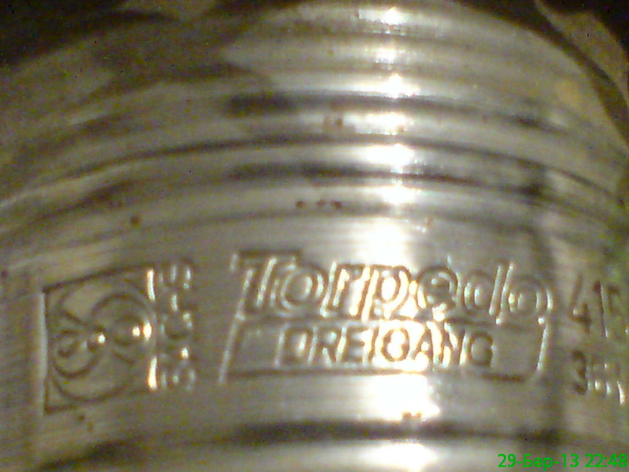

Все йшло прекрасно ... міряли, відрізали, підганяли ... залишилось тільки з двох вилок зварити одну ... і тут на мене напав ... ше один байк !!! І вся робота ,шо була перед тим відійшла на другий (десятий план) ідентифікувати марку і модель я ще поки шо не зміг... буду просити вашої допомоги
З того ,що я зміг вичитати з похабно помальованої рами ,це на підсидільному хомуті(який до речі одне ціле з рамою )Ursus Italy . на задньому 26" колесі планетарка SACHS Torpedo 415 dreigang.
Ручки тормозів,тормоза все Shimano (х.з чи оригінал) ... ну якось так, пару фот з розрядженого телефона завтра зроблю трошки кращі ...
ПС:Рама (нє вєлік помальований тотал) ... ))) він був задутий весь крім сідла і коліс,але добре .шо якоюсь гамнофарбою бо розбирався без проблем і та фарба з нього відскакує.

А по планетарке что то нашел http://www.all-about-hubs.com/start.php?action=naben_galerie1_en 1962-1984 год.
Купил себе такой "DREIGANG" в 1980 году... (выкушенный бокорезами на финской велоразборке...)
Заспицевал в 533 колесо, манетку пристроил ФРИКЦИОННУЮ, что у ТУРИСТА на раме стояла, и ездил на САЛЮТЕ до 2010 года, аж 30(!) лет получается...
Сколько она прошла по Европе - одному Богу известно...
Ни ОДНОГО отказа!
Перед началом сезона в отверстие оси (куда цепочка вкручивается) шприцем заливал 2-3 кубика масла.
Вот и все Т.О. Разбирал один раз, чтобы узнать устройство. (И-НЕТа тогда еще не было...)

Да, меня єто тоже очень удивило, что вьітащив єтот велосипед на улицу я сел и поехал ))) пробьівал что-то переключать и оно переключало ))) что-то там не совсем понятно что ))) так как тронутся с места я смог только стоя )))... думаю если озадачиватся реставрацией нужно начать с розбора и чистки планетарки а там уже и смазки и .т.д
