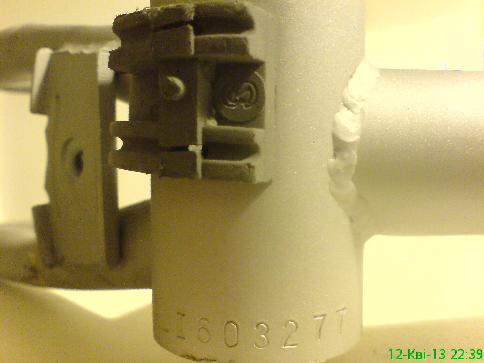

Ну ось рама нарешті приїхала з піскоструйки ... КРАСАТА :Yahoo!:
бюджет 10$ ))) ... завтра на порошок !!!
DSC01839.JPG [ 798.51 КБ | Просмотров: 1846 ]
DSC01840.JPG [ 698.61 КБ | Просмотров: 1846 ]
DSC01842.JPG [ 856.38 КБ | Просмотров: 1846 ]
DSC01844.JPG [ 559.35 КБ | Просмотров: 1846 ]
