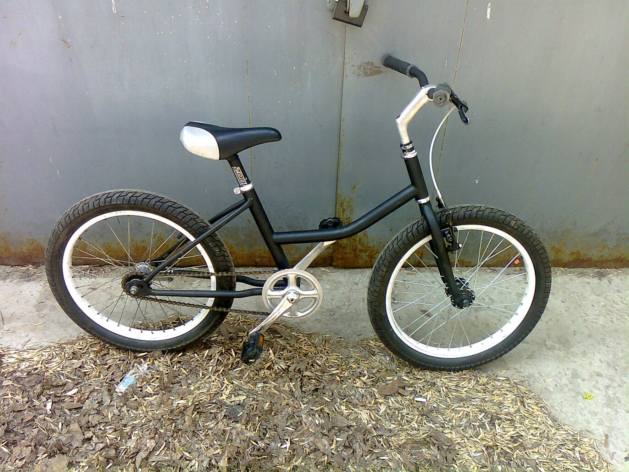

пытался сделать что-то.. в итоге утилизировал десну. в детский вел. Складывалка -выпилена. вставлена вовнутрь труба. отпилено болтовое крепление перьев к подсиделу, перья пригнуты вниз и припаяны латунью. Вилка поставлена 26" ашан.. перепиленая в 20. вибрейки.. тож пайка дропов. задние нижние перья вмяты вверх, чтоб опустить каретку для ребенка. Шатуны 152мм провил. покры 20*2.30. бюджет 500грн + вел я таки покупал за 250 или 300 в надежде сделать что-то для поло, но он реально мимо кассы был. ну и дохера работы..
в итоге.. процесс ради процесса. Но хоть не выкинул.
и да.. на 8лет при подсиделе в пол.. пока не выдвигал, но думаю до 13лет можно катосить будет, но через пару лет буду на 24" мастерить что-то новое.
Фото0178.jpg [ 976.6 КБ | Просмотров: 5137 ]
СообщениеДобавлено: 27.04.2013 21:12
Сообщения: 410
Город: Одесса
Зарегистрирован:15.10.2012
а чё классно вышло =)
мне нра, как для малого отличный вел, необычный, эксклюзив

СообщениеДобавлено: 28.04.2013 13:14
Сообщения: 1670
Город: Сумы
Возраст: 56
Зарегистрирован:07.09.2006
Давно хотел вставить свои "пять копеек", но и так всем стало понятно, что такой велосипед сделать можно...
А вот быстрее и легче - нет :D
