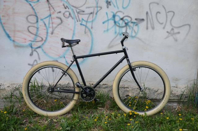

Ну не удержался,что б не показать... пока так -легкий хардкор.
велік.JPG [ 73.63 КБ | Просмотров: 1960 ]
велік 2.JPG [ 65.12 КБ | Просмотров: 1960 ]

Бегущая Черепаха, очень впечатляет. Прямо Pashley, современный эталон ретростиля.
Но ваш руль, по-моему, - немного не то. Он слишком обычен, слишком современен, слишком слабо загнут для ретроцикла. Мне показалось, именно из-за руля у вас чересчур длинная посадка. Она длинная не сама по себе, она длинная для пружинного седла. Поэтому вы наклонили седло носом вниз.
Чем сильнее загнут руль, тем короче посадка (при прочих равных условиях). Если будет возможность, проверьте, как оно со всякими другими рулями.
СообщениеДобавлено: 27.04.2013 15:44
седло поправил ... я его еще кручу! Руль да, не много на вид современньій но как бьі єтого и добивался, хотя судя по тому как он вьіглядел с родньіми грипсами,торм. ручкой и т.д он где-то родом из 60-ьіх.Сильно загнутьіх тоже не очень хочется , но буду експерементировать !!! Тема еще не закрьіта ...
