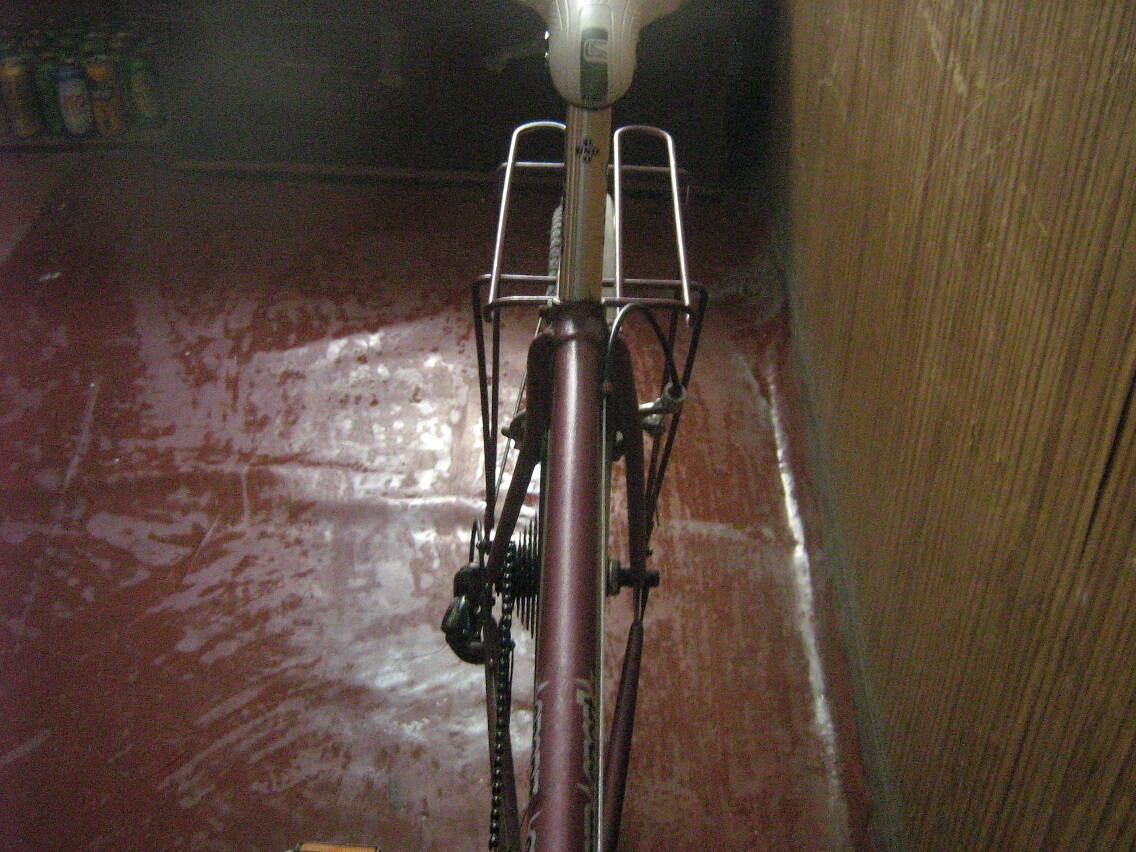

Я не знаю к кому обратиться, чтобы что-то подсказали и по деталям и по комплектации. Скоро выложу фотографии для оценки.
 Заголовок сообщения: Re: Пересобираю ХВЗ 153-452 "Турист"
СообщениеДобавлено: 29.04.2013 21:17
Сообщения: 17
Зарегистрирован:29.04.2013
Фото, как и обещал.
Кассета на заднем колесе.
Заднее колесо.
Руль, вид спереди.
Руль, вид сзади.
Рама.

Да ну вел в замечательном состоянии.
Главное - купить новые двойные колёса, переключатель и хорошие манетки на 7 скоростей. Если предполагается руль родной использовать, то семи скоростные манетки будут самое то. Поставил рядом с грипсой и красота.
О том, как и что - можно в моих темах поковыряться. Я там достаточно подробно описывал процесс переделки всего и вся. Сергиус шарит очень даже хорошо.
Есть вообще вариант с планетаркой - это к kisa. Он отстаивает эту идею.

Не ну выглядит, в целом, неплохо. Я бы даже сказал, что хорошо. Ну если боязни нет, то тут люди помогут советом.
1. Колёса, однозначно, под замену. Причем менять полностью, ничего не оставляя от старых, максимум черный защитный диск.
Если вес меньше 80кг, то можно трещётку, хотя это не лучший вариант. В идеале кассетную втулку типа Шимано РМ-30, РМ-60, впереди тоже что-то приличное на эксцентриках(лучше шимано той же серии). Можно втулки на промподшипниках, но это заметно дороже. Обода двойные низкопрофильные под V-brake 622х18+/-1мм. Втулки и обода желательно на 36 спиц. Спицы подобрать на барабашова. Годятся обычные(примерно 20-25грн за 100 шт) или
получше в районе 1грн. штука. На барабашке можно договориться о сборке.
2. Шатуны МТБ типа шимано Турней/Альтус под квадрат со звёздами 48х38х28.
Каретка МТБ 68х118, примерно. Педали широкие МТБ.
3. Передний + задний переключатели Шимано серии Турней и выше(на что денег не жалко), задний под 8-к.
4. Трещётка на 7 или лучше кассета на 8(лучше).
5. Манетки типа моноблоки 3х7 или 3х8(если кассета). Прямой руль МТБ. Вынос резьбовой 1". Грипсы, рожки по вкусу.
6. Что делать с подседельной трубой - сказать сложно. Нужно искать что-то на 24,8 - редкий размер или "разворачивать", то есть растачивать отверстие под 25,4 - довольно распространённый размер. Седло, однозначно, выкидывать подальше и покупать новое.
Ну и мелочи типа рубашки и тросы - подойдут обычные барабашовские нонейм по 2-3 грн. штука. Базовое правило - избегать крепления в виде болтов, гаек, либо эксцентрики, либо шестигранники.
Да и ещё, одно из главных, желательно поставить консольные тормоза типа V-Brake. Штыри есть на барабашке, стоят недорого(единицы гривен за штуку). Варить к раме и вилке на автоСТО полуавтоматом(ни в коем случае обычной электродной сваркой). Варить нужно точно, предварительно замерять. Тем много. Качество торможения будет заметно лучше, чем с родными тормозами. Компромисный вариант 2-осевые тормоза, но это не выход - вещь довольно редкая, недешевая, эффект ниже, чем от консольных тормозов, да и подобрать их под эту раму непросто(про "рич" тебе тут ещё расскажут :) ).
Ну а дальше по ходу. Как вкручивать каретку - на форуме есть темы.
Да, кстати, начать нужно именно с внимательного прочтения ветки "Крокодиловодство", немного оформить мысли и тогда уже спрашивать. Потому как пока, я понимаю, сложно даже что-то спросить.
Удачи! Спрашивай - ответят. Кстати, напиши о своих размерах(рост, вес) - это важно.
