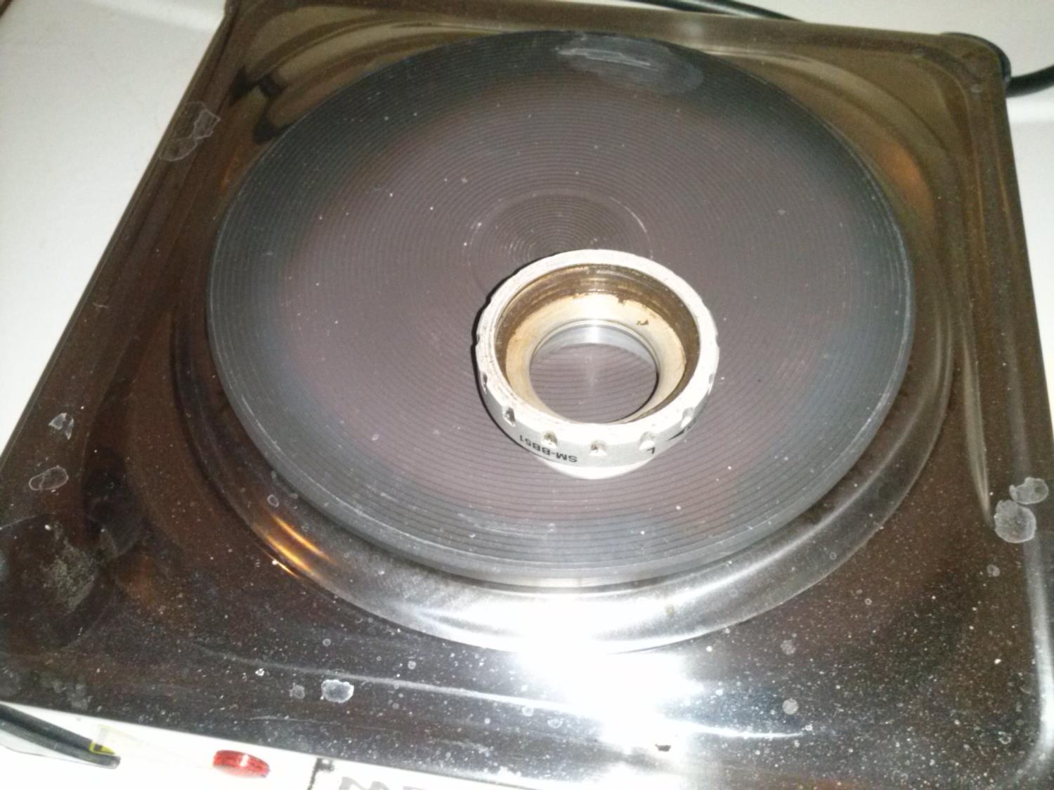

Да, я использую плагиат в своих конструкциях, но лишь частичный, соответственно патентовать ничего не собираюсь и заявлять о своей правопреемственности тоже. Фотографии изделий я выставил, кто хочет, может передирать, могу даже по просьбе предоставить фотки и с других ракурсов. При этом заинтересованный человек хотя бы потрудится по имеющимся изображениям составить эскиз, подумает над технологией производства. Ну или покупайте уже готовый инструмент, снимайте с него размеры и хоть запускайте поточное производство. Но чтобы вот так - без всяких усилий и затрат получить желаемое, увольте. Это моя позиция.
largamano, не знаю, что там с ремнем делали, но для чего использовалась сковорода, я, вроде как, догадываюсь - грели чашки. Чтож, метод и имеет право на жизнь, но как я указывал ранее, в данном случае рассматривался "правильный" вариант, а не "колхозный". Я умею и так, и так, вторым методом пользуюсь в крайних случаях, когда просто катастрофически нет времени найти подходящий инструмент. И кстати, ради интереса совсем недавно изымал наружную обойму подшипника из чашки с помощью нагрева и выковыриванием обычной отверткой. Посадка действительно хорошо ослабевает и извлекать подшипник можно подручным инструментом, но данный способ не всегда удобен, да и его безобидность под вопросом.
222.jpg [ 37.79 КБ | Просмотров: 2545 ]
111.jpg [ 163.89 КБ | Просмотров: 2545 ]
